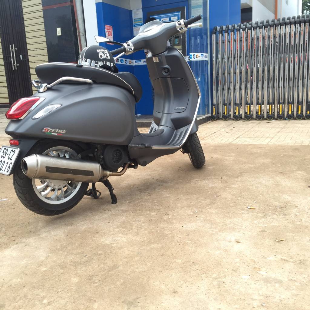

đã bem e srint lên lun cây súng road cho nó máu đây nak các bác. bao tê tái.
