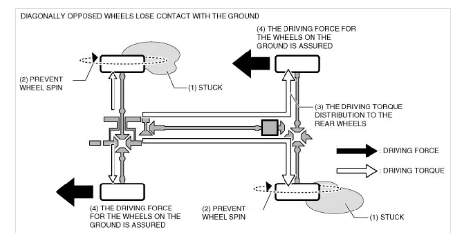

Chế độ off road cơ bản gồm: Phân bổ lực 50:50, khoá vi sai trung tâm, khoá vi sai cầu sau, 2 cầu chậm.
Theo em nghĩ CX5/CX8 chỉ phân bổ 50:50 lực cho 2 cầu hoặc dồn lực cho những bánh xe có độ bám tốt và trễ sang số thôi.
Không khoá vi sai trung tâm vì nếu khoá thì đi chậm đường nhựa/bê tông đánh hết lái nhả phanh xe sẽ bị ghìm đứng im như những xe sub 2 cầu khác, em test thử mazda này nhả phanh, đánh hết lái xe vẫn đi nên không khoá vi sai trung tâm.
Còn vi sai cầu sau và 2 cầu chậm thì CX5/CX8 không có.

CX5 2024 2.5 có chế độ offroad (có nghĩa là khóa vi sai, 50/50), chế độ này chỉ dùng khi vượt đường trơn trượt khó đi, xong rồi bỏ chế độ off road chạy 2 cầu chủ động AWD
