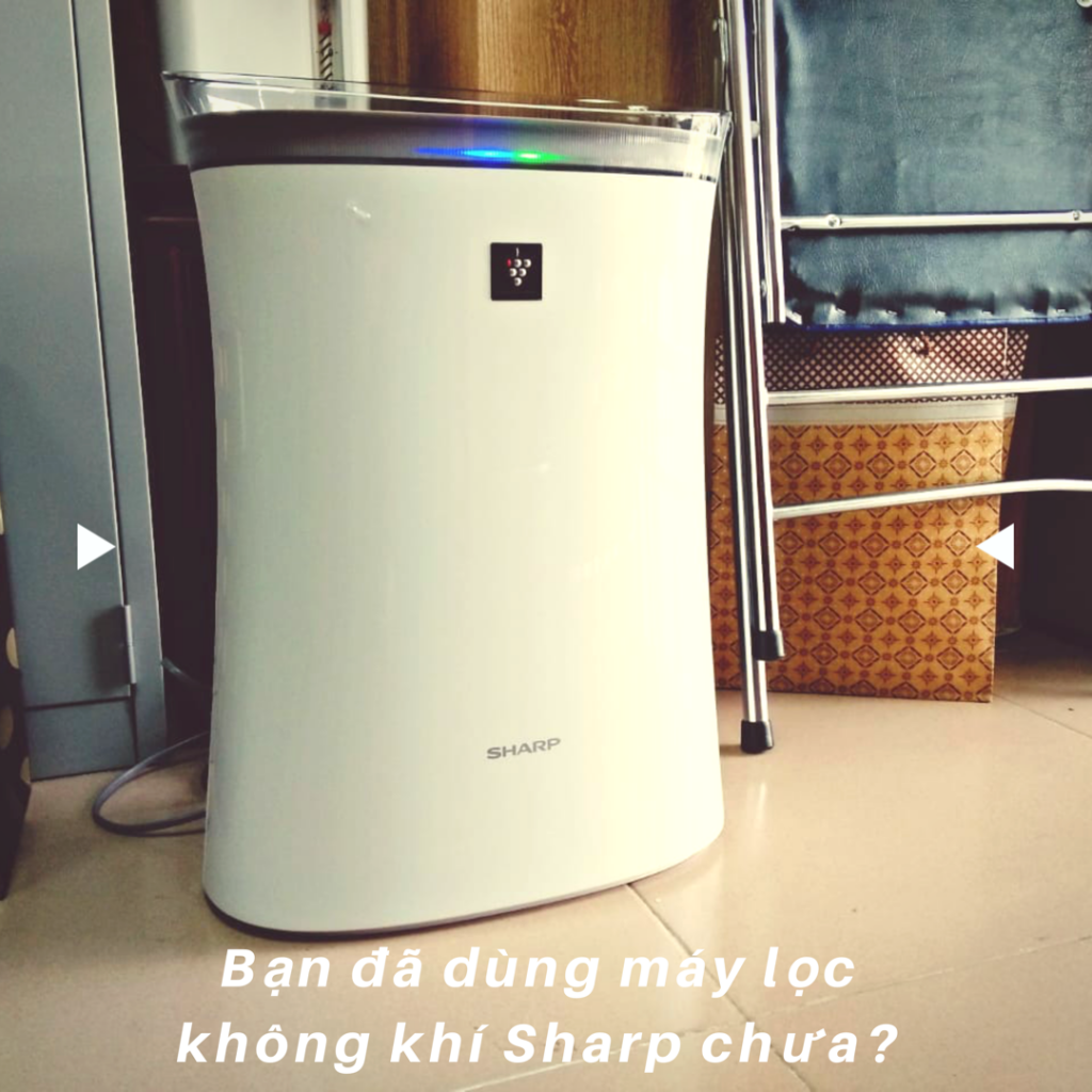

Máy lọc không khí Sharp là thiết bị được đại đa số các gia đình sử dụng, đặc biệt là các gia đình có trẻ nhỏ, người già hay những người mắc bệnh về đường hô hấp.
Máy lọc không khí Sharp có màng lọc Hepa tiêu chuẩn H14 lọc sạch bụi siêu nhỏ PM2.5. Thêm vào đó có công nghệ khử khuẩn Plasmacluster ion độc quyền. Đảm bảo mang lại nguồn không khí trong lành vào căn phòng của bạn
Vậy gia đình bạn đã dùng máy lọc không khí Sharp chưa ⁉
Xem chi tiết: https://goo.gl/VcNRSV
