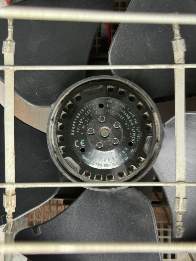

Có thể do lâu ngày bị khô dầu. Cụ mua chai xịt silicon khô về tháo ra xịt vào mô tơ quay xem có đỡ kêu ko
Tối qua e tháo tung, lau chùi cọ rửa bụi bặm, tra dầu quạt vào trục, có vẻ êm hơn chút.
Nhưng tháo ra mới biết, cái máy hút ẩm nó như 1 cái điều hòa hoặc như 1 cái tủ lạnh mini, nó có lốc bơm gas, có dàn ngưng và cái quạt chỉ là 1 phần của hệ thống thôi bác ạ. Nên nó kêu cũng khó mà xử lý hết được vì mình chỉ xử lý được quạt thổi.

Tối qua tiện tay, em tháo tung cái máy lọc không khí ở nhà như hình ra lau chùi, nhưng không thể tháo cánh quạt ra để tra dầu được. Bác nào biết cách tháo cánh quạt này chỉ cho em với nhé ạ.
