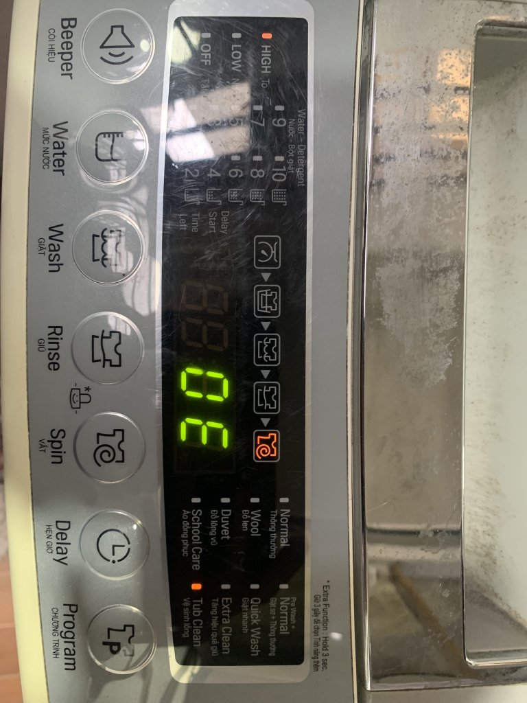

Nhà em có chiếc Elex cửa ngang điện tử mua 8 năm rồi. Bị kẹt cửa. Chốt cứ tạch tạch k vào hết. Cụ nào gặp chưa ạ? :)

Em cũng vừa xử lý cái máy nhà e bệnh tương tự nhà cụ. Mua 3 cái thụt giảm xóc trên shopee nhưng ko ăn thua. Sau nhớ ra hồi rã cái máy Electrolux ra bán đồng nát có giữ lại đôi thụt này nên lắp thử vào ok ngay.
Cái món rung lắc khi vắt của LG loanh quanh em thấy có mấy case, e rút ra sau khi tự xử lý mấy cái máy nhà em. Cụ nào thấy có gì ko đúng thì góp ý biết đâu giúp đc cụ nào đang cần.
1. Cân bằng chân khi lắp đặt, để trực tiếp lên sàn chứ đừng mua mấy miếng kê chân shopee phí tiền.
2. Lỗi gãy trục 3 càng hoặc bi hỏng: Kiểm tra lồng bằng cách lắc bằng tay, thấy tiếng kêu lọc cọc thì xem tiếp do gãy trục 3 càng hay do bi. Mỗi thứ có biểu hiện khác nhau, gãy trục thường khi vắt kêu khá to kiểu tiếng va chạm kim loại. Còn bi bị dơ thì vắt có tiếng rít lớn. Món này cc phải có dụng cụ để tháo và thay, cũng đơn giản thôi. Cc xem youtube có khá nhiều thợ làm, nhưng xác định tự làm thay bi thì mua cái vam để thay chứ mấy cụ trên youtube đục với đập bi ra chỉ áp dụng cho thợ quen tay.
3. Thụt hỏng: cái này dễ ktra và thay cũng dễ, e xử lý như ở trên đã nêu. Tháo cái chốt hãm thụt thì cụ lấy khẩu 13mm ấn vào 1 đầu để mở khoá nhựa thì rút chốt rất đơn giản.
4. Roăng cửa bị chai nên ko còn tác dụng ôm hãm giữ miệng lồng giặt nữa, e cũng đã thay do để ban công phơi nắng mấy năm. Thay cái này thì cần cái kìm mở đai máy giặt làm mới dễ, cẩn thận khi tháo 2 viên đá cân bằng, nó khá nặng, lúc tháo ko lượng đc mà cố giữ dễ tai nạn lđ :D
