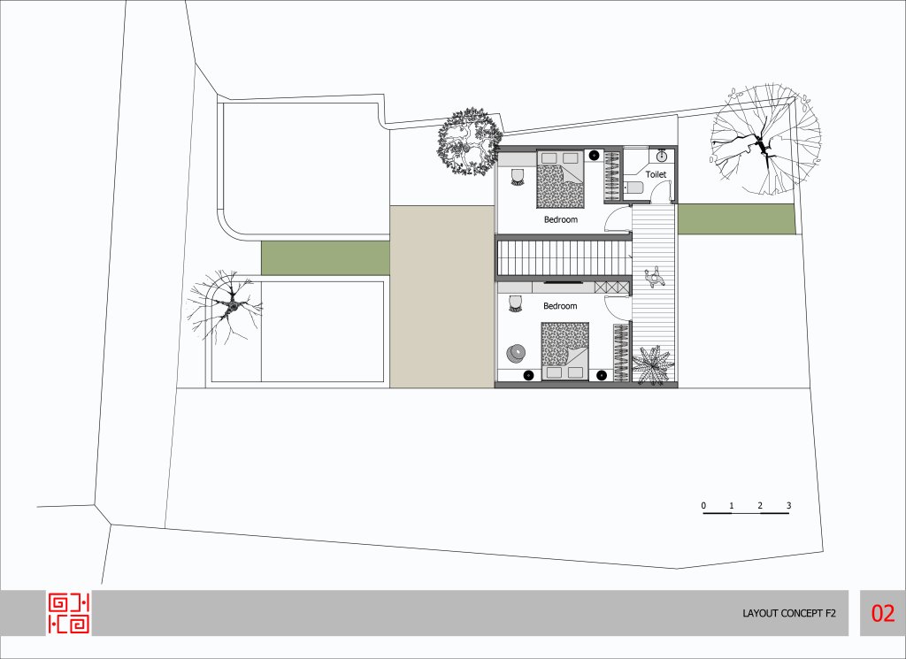

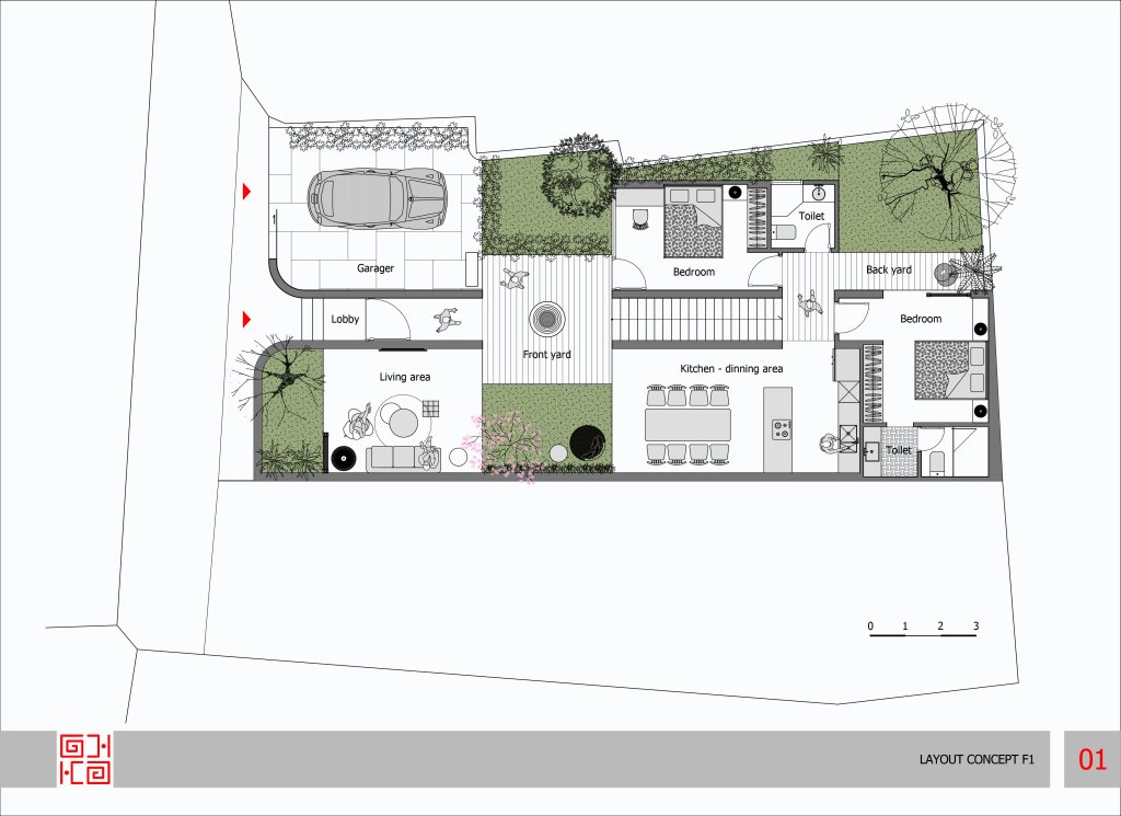

Chào cụ Akaymikata, bên cụ có thiết kế nội thất và cung cấp cho căn hộ chung cư không ạ? Em cần thiết kế cho căn chung cư. Thấy các bản vẽ trên chủ yếu là nhà đất liền kề.
Hi Cụ, bên em vẫn có dự án chung cư bình thường. Tuy nhiên số dự án so với nhà đất sẽ ít hơn nhiều cụ ạ :)
