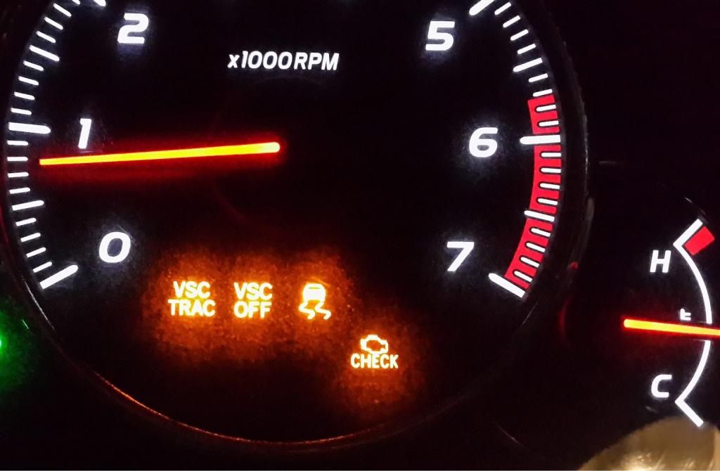

Cháu ủn mít cháu, xem có cụ nào chữa được bệnh vợ 2 cháu

Đây là đèn báo lỗi động cơ chứ Cụ

của cụ đang bị lỗi điện rồi ah.cụ có rửa máy hay đi vào đường ngập nước không ah

Lần đầu tiên nghe thấy lỗi cảm biến bình xăng.

Chắc cụ chưa biết đấy thôi, vợ 2 cháu ở bình xăng có cảm biến ạ. Chả hiểu do xăng vn mình tốt hay sao í, nên cái cảm biến ấy nó bị chập cheng ạ. Hôm nào ngứa mắt cháu đi reset và hết. Nhưng chỉ được 1 thời gian, mặt vợ cháu lại nổi mụn ạ. Cháu chờ cao nhân giúp ạ.
Không phải bị như các cụ phán đâu ạ.

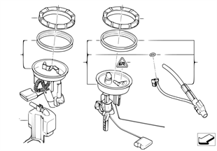

Lỗi này có thể gặp sau khi thay lọc xăng một thời gian. Và thường gặp đối với xe có đai xiết cụm bơm xăng là đai nhựa to. Cách khắc phục là gia công hàn 1 cái vam hình chữ F để vặn thật chặt cái đai xiết đó, xóa lỗi là xong. Nếu xe thay lọc xăng xong, khi mở lắp đổ xăng mà không nghe tiếng " xịt " thì có nghĩa bình xăng đã bị tụt áp suất do đai xiết bị vặn lỏng dẫn tới không khí bị lọt vào bình xăng, áp suất trong bình xăng không có dẫn tới con cảm biến ở cụm bơm sẽ báo check thể hiện sự rò rỉ hơi xăng ra môi trường. Rất nhiều gara và cả hãng thợ sửa chữa làm ẩu, không hiểu biết về vấn đề này nên để các dòng xe nhập báo lỗi tùm lum, cứ xóa lại có, xóa lại có ;)). Các dòng xe tiêu chuẩn khí thải EU 4 và có đai xiết cụm bơm bằng vòng nhựa to, có 1 cảm biến ở trên đỉnh cụm bơm thường rất hay bị khi xiết đai không chặt./.
Thủ phạm là cái đai trên cùng trong hình.
Đội ơn cụ, nhà cháu chờ cụ mãi :D, cụ mô tả chính xác hiện tượng rồi ạ, vậy cụ giúp giới thiệu cho nhà cháu chỗ khắc phục được lỗi này với ạ, cảm ơn cụ nhiều (like)

Cái này thì tự cụ cũng có thể làm được. Cụ tháo băng ghế sau ra, xem xe cụ có đúng là loại đai nhựa không, và cơ bản là có phải nó bị sau khi cụ thay lọc xăng không. Nêu đúng như thế thì cụ dùng 1 cái thước, cụ đo cho em đường kính của đai nhựa, đo thật chính xác. Sau đó cụ ra hàng chuyên làm cửa sắt, cụ đặt người ta làm cho 1 cái tay công hình chữ F ( giá khoảng 30K ), mục đích là để cụ mang về vặn chặt cái đai nhựa đó lại. Sau đó cụ đi xe tới hãng, xóa lỗi là xong.
Em cũng khuyến cáo các cụ làm gara, các cụ vẫn chơi bài dùng to vít để đóng đai ra đóng đai vào nhiều khi làm toét cả gờ của cái đai nhựa mà vẫn không chặt. Chế dụng cụ hình chữ F, có thể điều chỉnh được khoảng cách dùng để vặn loại đai này. Đảm bảo không bao giờ bị hiện tượng báo check do con cảm biến ở cụm bơm. Ngày xưa em cũng khốn khổ vì cái đai này, bao lần ra vào hãng, vệ sinh các kiểu mà không ăn thua, tới khi thấy mỗi lần mở bình xăng của mình ko nghe tiếng " xịt " mới nghĩ ra vấn đề :D
