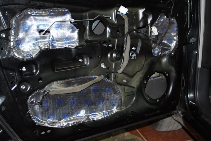

- Cấu hình loa của cụ là ngon choét rồi ..Âm ly có thể lắp âm ly treo sau cốp cho gọn (món này em làm nhiều roài ). Dây thì cụ có thể chọn dây Monster là chuẩn.
- Loa có công suất cũng tương đối ( 80W Rms) nên khi loa hoạt động rất dễ bị rung rè lớp linon...nếu cụ làm tốt phần này thì âm thanh sẽ ổn hơn nhiều. Cụ tham khảo bên em thường làm dư này :
- Vibroplast M1 trong cùng : (có tác dụng triệt rung động của tôn cánh cửa, giúp thùng loa hoạt động tốt hơn, bên ngoài nghe nó đỡ to hơn)
- Lớp Splen 3004 (vật liệu hút/cản âm):
- Lớp Vibroplast M1 : Bịt chặt các lỗ, giúp triệt hẳn việc rung sau này khi loa đánh trầm mạnh
Lớp Vizomat PB2 : Vật liệu rất hay ở chỗ là khi thi công nó được hơ mềm ra, có thể bám dính vào toàn bộ bề mặt tấm cửa, sau khi nguội thì cứng lại giúp tấm sắt chở nên cứng rắn và ít bị rung :
- Toàn bộ dây điện được quấn bọc cẩn thận để ngăn ngừa tiếng va đập sau này khi loa hoạt động :
- Cụ cứ giữ nguyên DVD Flyaudio ,chất lượng âm thanh cũng tương đối ổn và để cụ có các sự lựa chọn để chơi nhạc như : Usb,Sd,Ipod..

Cảm ơn sự tư vấn nhiệt tình của gian hàng Long Thịnh đã pm cho d nhều thông tin, nhưng vì đường xa cách trở nên e đành thi công ngay tại bản địa với sự giúp đỡ của 1 chú nhân viên chuyên độ âm thanh và cách âm ghi công hộ ( vì nghe nhiều người nói là làm tốt nhất tại quê e - mà e công nhận nhìn thi công là hiểu)
Đến 18h chiều vãn chưa xong, thôi để mai làm tiếp, nợ các cụ ảnh nhé.

Ù cụ ah. e phải khoét 1 lỗ thông hơi đường kính 10cc mới hết.
Em để ý thấy xe nào cũng thiết kế cánh cửa có hốc như vậy chắc phải có lý do. Các kỹ sư thiết kế đã tính toán cả rồi. Việc chúng ta làm như vậy giống như ốp thêm 4 cái trống vào 4 cửa xe, khi đi mặt trống chính là mặt tôn bên ngoài rung lên khi tiếp xúc với không khí hoặc do thân xe rung khi qua chỗ đường xấu, nếu cái trống bị thủng mặt trong thì không sao nhưng nếu cái trống tốt thì tiếng kêu phải to rồi :D chính vì vậy tóm lại là vẫn phải để lỗ cụ ạ.
Cụ xem video con lexus 2014 ấy, nó có lỗ thông từ cửa ra ngoài tap lô rồi dẫn "đi đâu còn lâu mới biết"
Còn phần âm trên xe em thì ngon choét ah, em có bài phót bên "độ âm thanh cho y20''
