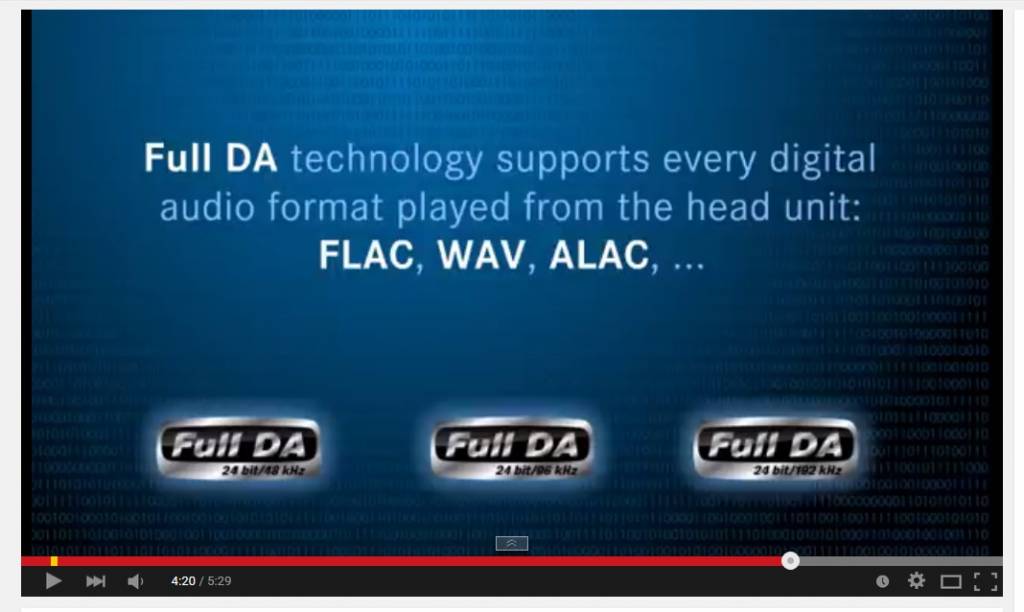

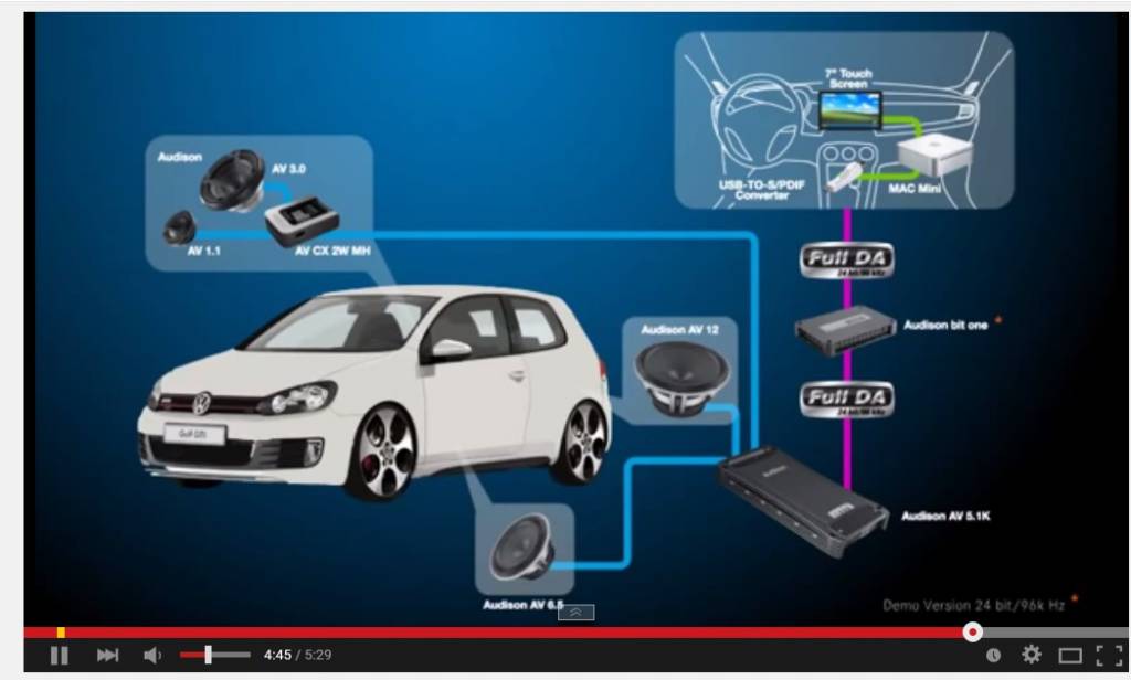

Full D/A thì nguồn phát là Bit Play HD chứ không phải là DVD ah.
Em thì chả thấy audison nó bảo là full D/A nguồn phát phải là bit play HD ở chỗ nào cả mà nó chỉ bảo là chuyển tín hiệu số từ Head unit xuống DSP mà thôi. Các xe full d/a giới thiệu đầu tiên cũng ko có bit play HD

Đúng là Audison họ không nói là nguồn phát Bitplay HD và thậm chí là tín hiệu most từ đầu OEM qua optical vào Bit cũng là Full D/A rồi. Vấn đề là DVD nó sẽ ra tín hiệu ở mức 16bit/44khz. Còn muốn chơi Full D/A và những file nhạc chất lượng cao để tận hưởng hết đc khả năng của Full D/A 24bit/96khz hay là 192khz thì không thể thiếu nguồn phát Bit Play HD
