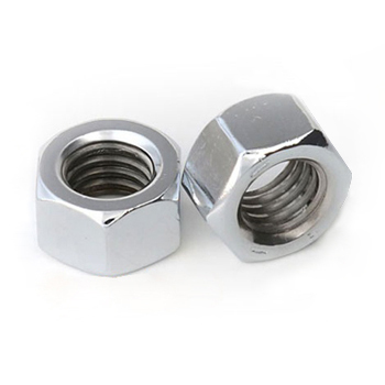

Nếu vậy cụ có thể đặt cái tạ có đường kính lớn hơn thì nó sẽ nặng hơn hoặc nếu cụ dùng tạ tiêu chuẩn thì có thể mua thanh ren như này rồi ra hàng sắt hàn cái ống vào chỗ tay cầm đồng thời làm cái chặn tạ là xong:
em mua 1 cái giống thế này rồi bảo thợ hàn ống vào chỗ cầm tay là thế nào vậy cụ .
thanh đòn của e xoắn bằng loại ecu này . vừa lâu mà có vài chỗ bị rít . e tính làm thanh đòn trơn phi 25 hoặc 27 vì người hàng thể thao có bán loại kẹp này nhưng phí tiền quá muốn tận dụng lại. thanh đòn hiện tại phi chỉ 23 thôi

hình e post rồi . cụ có gia công được hoặc cụ nào gia công đc cho e thì tốt ạ .ý e là làm sao tháo lắp nhanh gọn và chắc chắn là được . mẫu mã cũng k phải vấn đề lớn vì tập ở nhà đâu có cần ai nhìn . chỗ lắp tạ e đo chính xác phi là 23 ạ . dùng cái ecu m24 tháo lắp chậm làm giảm nhiệt quá .

Như nhu cầu của cụ bất cứ cửa hàng cơ khí nào có máy tiện đều làm được, cụ chạy ra La Thành thì xong trong 1 nốt nhạc, nhớ yêu cầu dùng ren vuông thì nó mới bền, cụ dùng M24 thì khi tháo lắp bị toét đỉnh răng, rít là phải. Nhớ chú ý chắc chắn và có cái ống/ cục cao su bịt đầu răng ko có tạ rơi hoặc đá vào đầu răng thì đau lắm :))

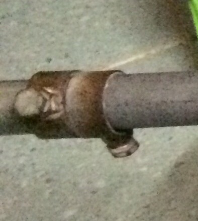

Xấu và nguy hiểm cụ a. Hàn lại xong đánh bóng lên.
tình hình ngày trước e có đi nhờ thợ làm mấy cái bể cá rồi mấy cái khung nhỏ mà người ta hét giá cao quá để đuổi e về nên giờ đi hỏi thấy ngại quá vì như mấy cái nhỏ nhỏ người ta không muốn làm thì phải . nên cụ nếu làm đc thì cụ làm giúp cho e đc k ạ ?
thanh đòn bây giờ hiện tại của e là thế này
[/IMG]
2 cái ecu trong e giữ nguyên để cố định tạ k chạy vào bên trong. còn cái khóa tạ nếu k làm như hình e post thì cụ có cao kiến j chỉ cho e . ý định của e là k cần quá đẹp ( vì e tập ở nhà thôi ) mà nhất là phải nhanh và an toàn .

Như kiểu của cụ cũng làdúng bài rồi. Cụ thích vặn nhanh thì tiện buớc ren lớn dạng vít me không thì mua 2 cây vít me có dầu trơn nốik phần trơn lại với nhau là dd thanh đòn. Cụ ra kiếm vít me mang qua em hàn hộ cụ. Còn nếu cụ muốn tiện thanh liền thì em phải nhờ người khác vì em ko biết tiện.nhưng cũng rẻ thôi.
