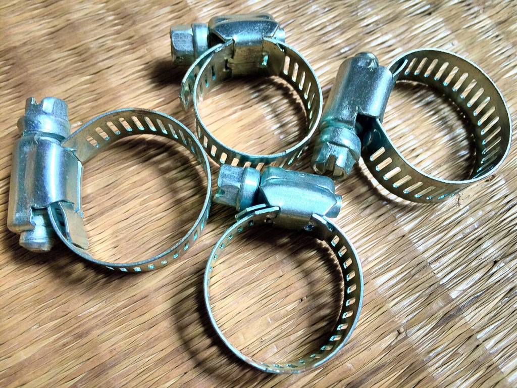

hum qua e đi mua được 4 cái vít này về lắp vào thanh đòn ở nhà . trong bụng thử tại chỗ mua cứ tưởng ngon lành lắm đến khi về nhà ngồi cặm cụi tua vít vặn vừa k khít đc hết vào quả tạ vừa lâu . có thímnào có cao kiến k bày cho e

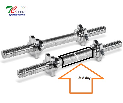

Cụ mua 2 cái đòn tạ như hình của cụ rồi mang ra hàng sắt, họ sẽ cắt đôi theo mũi tên của e, sau đó lồng một đoạn ống thép mạ kẽm hoặc INOX có đường kính trong bằng với đường kính cái của cụ vừa cắt đôi và có chiều dài theo ý cụ, sau đó họ hàn hai đầu ống cố định với đoạn hoa khế kia là ổn.
Cái đen đen là e vẽ cái ống cụ hàn thêm, nói chung cụ cứ cầm hai cái đòn ý ra hàng sắt là ổn.

thanh đòn này thì e có rồi vì e đang tập nó mà , chiều dài của nó là 35cm nhưng mà giờ muốn cái thanh đòn dài hơn để tập nặng hơn ạ .
tức ý cụ là bây giờ em mang ra hàng nhờ họ cắt làm đôi . sau đó luồn 1 đoạn ống thép rỗng hoặc ống inox rỗng vào với ý định là nhờ cái ống đó để kéo dài chiều dài thanh đòn ra phải k ạ ? nếu đúng như thế thì không phải mong muốn của e . ý em muốn 2 cái đầu xoắn ở 2 bên dài ra để lắp được nhiều tạ hơn .còn đoạn giữa là tay cầm dài như vậy là ổn rồi .

Nếu vậy cụ có thể đặt cái tạ có đường kính lớn hơn thì nó sẽ nặng hơn hoặc nếu cụ dùng tạ tiêu chuẩn thì có thể mua thanh ren như này rồi ra hàng sắt hàn cái ống vào chỗ tay cầm đồng thời làm cái chặn tạ là xong:
