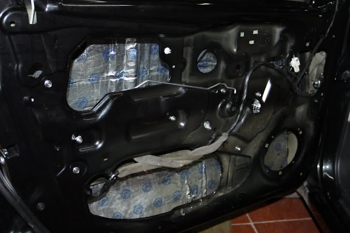

Bên em chống ồn cánh cửa bằng vật liệu STP của Nga. Khi dán một số lớp của vật liệu này thì cánh cửa sẽ được gia cố thêm và vững chãi hơn, loại bỏ một số tạp âm trong quá trình đóng- mở cửa hay khi loa hoạt động...
- Vibroplast M1 trong cùng : (có tác dụng triệt rung động của tôn cánh cửa, bên ngoài nghe nó đỡ to hơn)
- Lớp Splen 3004 (vật liệu hút/cản âm):
- Lớp Vibroplast M1 : Bịt chặt các lỗ, giúp triệt hẳn rung động
Lớp Vizomat PB2 : Vật liệu rất hay ở chỗ là khi thi công nó được hơ mềm ra, có thể bám dính vào toàn bộ bề mặt tấm cửa, sau khi nguội thì cứng lại giúp tấm sắt chở nên cứng rắn và ít bị rung :
- Toàn bộ dây điện được quấn bọc cẩn thận để ngăn ngừa tiếng va đập
Cụ báo giá giúp e làm 4 cánh và sàn xe giá thế nào ạ!cám ơn Cụ!
