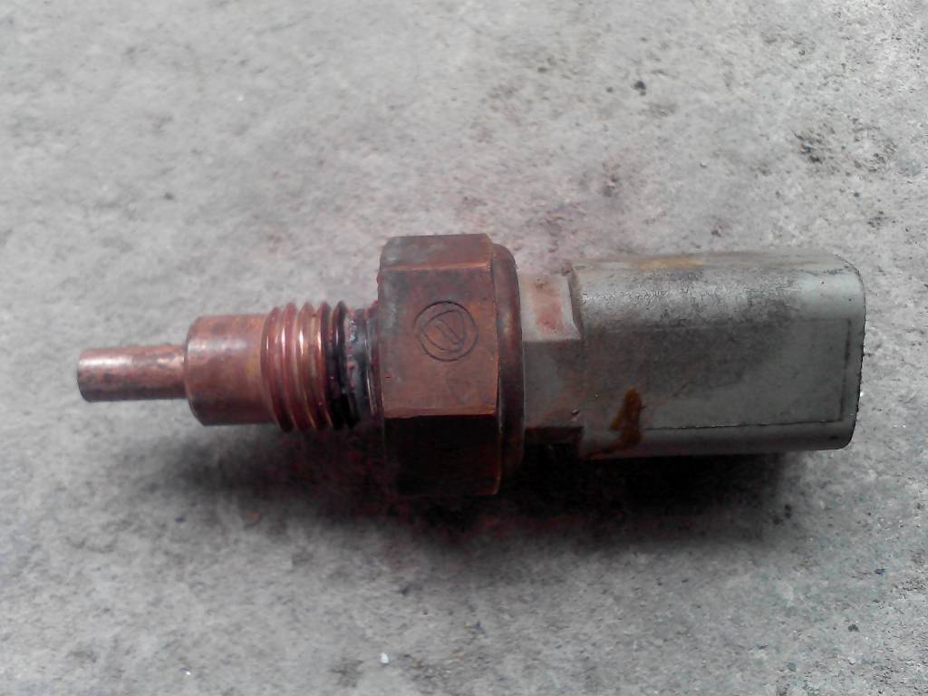

Báo cáo là đã có report của cái van hằng nhiệt, xin chia sẽ cùng các cụ

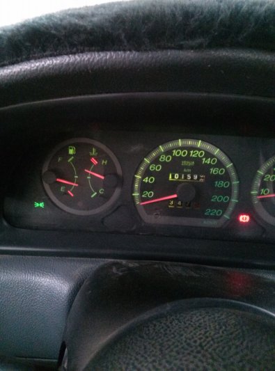

Nó ổn định ở mức này, trước khi lắp vô thì cứ ngang 9h là quạt chạy, còn giờ phải 10h mới chạy
Sorry các bác, em cắm lộn jack, sáng nay cắm lại thì ok rồi, gần 9h lúp bê mở nước quạt chạy như cũ.
Jack xám cảm biến nhiệt xe em bị bể đầu nhựa, nên giờ phải cắm riêng từng cái, hôm qua cắm lộn chấu. Sáng nay thử lại thì thấy kim báo gần 9h thì lúp bê mở nước, kiểm tra bằng cách rờ vô ống nước, tới gần 9h thì ống nóng lên đột ngột

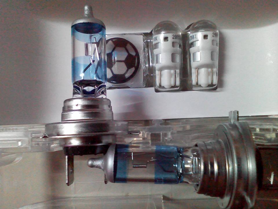

Khui hàng
Tặng kèm đôi led demi 6700k

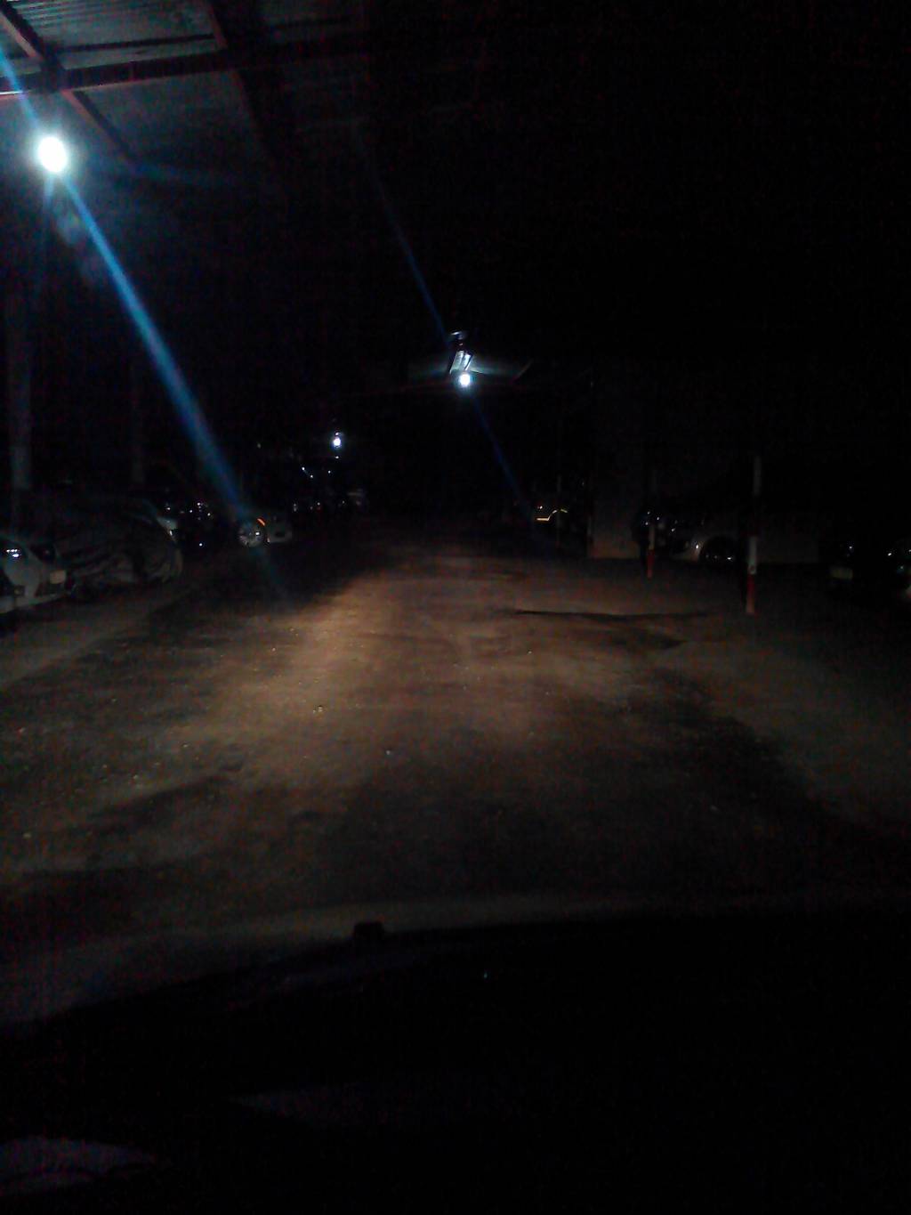

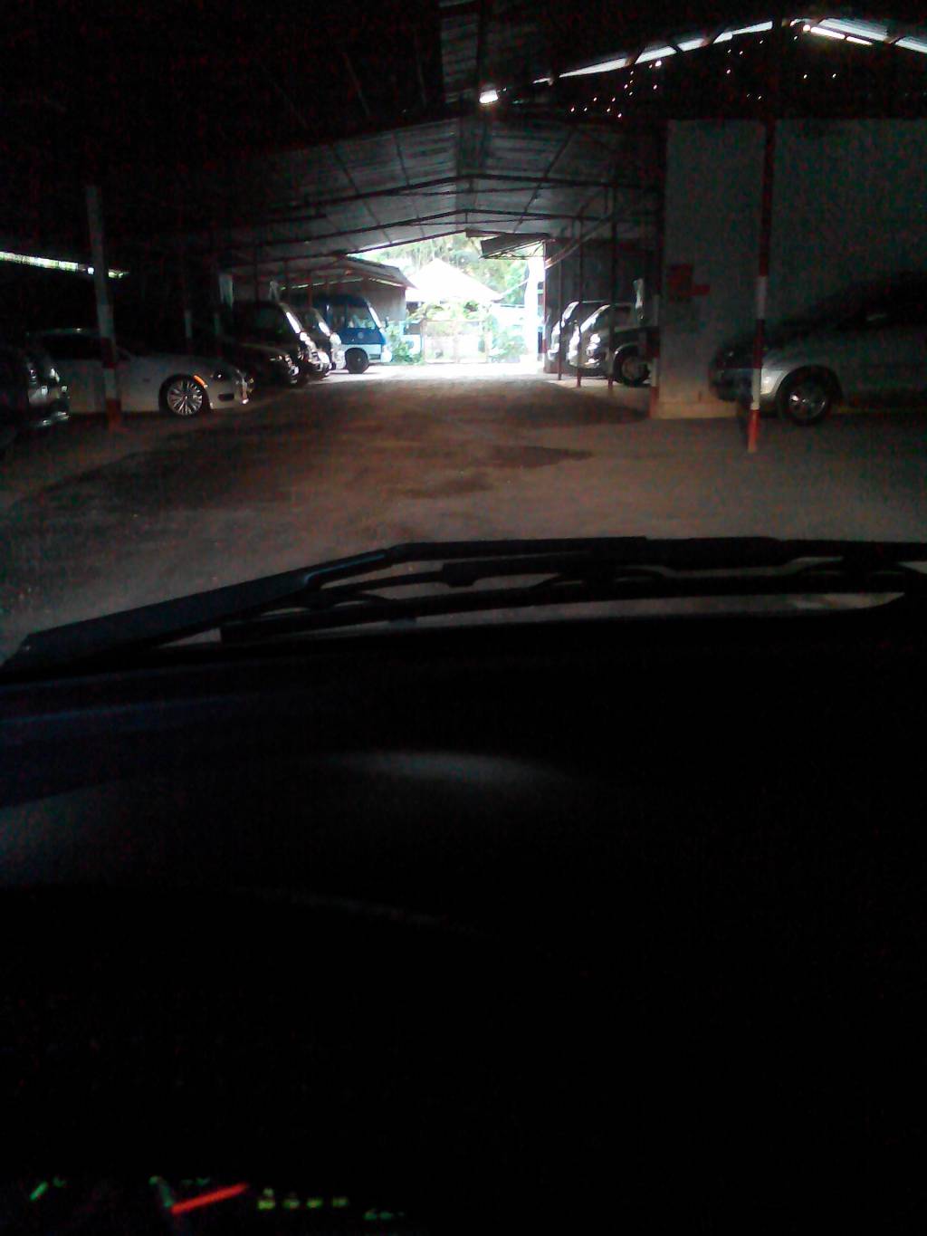

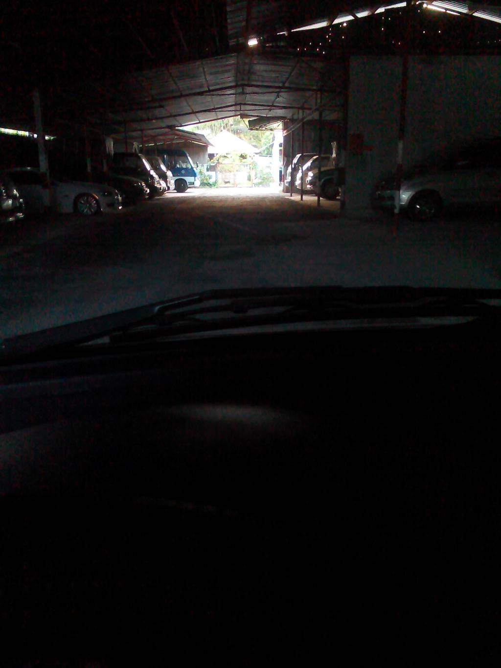

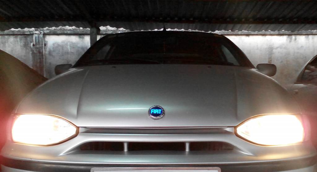

Hào hứng quá, cụ báo cáo kết quả sớm na.
Chiều nay e đã lắp đôi bóng Osram H7, cảm nhận ban đầu là sáng hơn bóng zin, độ chụm sáng đều
E chụp lúc 5h chiều trong nhà xe lúc chưa mở đèn
Do trời còn sáng nhưng e cảm nhận là sáng hơn
Test buổi tối, chụp từ trong xe
Chụp ngoài xe

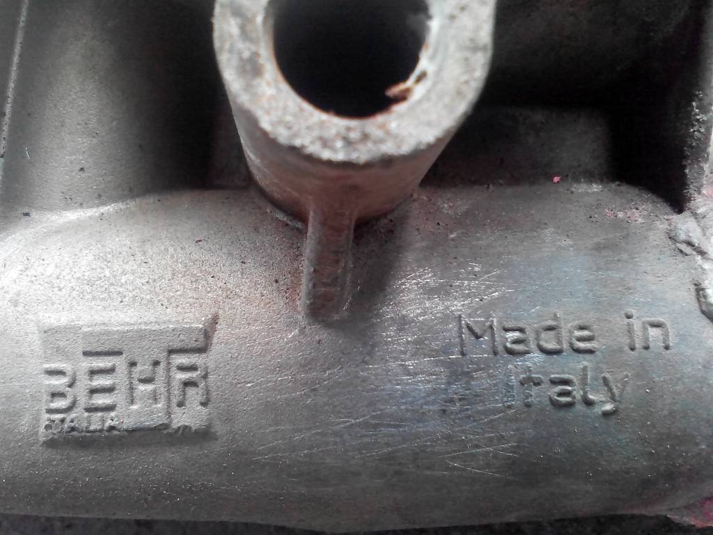

Chiều nay cũng mới vừa lắp xong cái van hằng nhiệt
Định thay ở nhà để trải nghiệm nhưng sợ bị bảo ko có người kíu, thôi chạy ra garage luôn. Chiều thứ 7 mà xe đông thế nên đành tự xử luôn

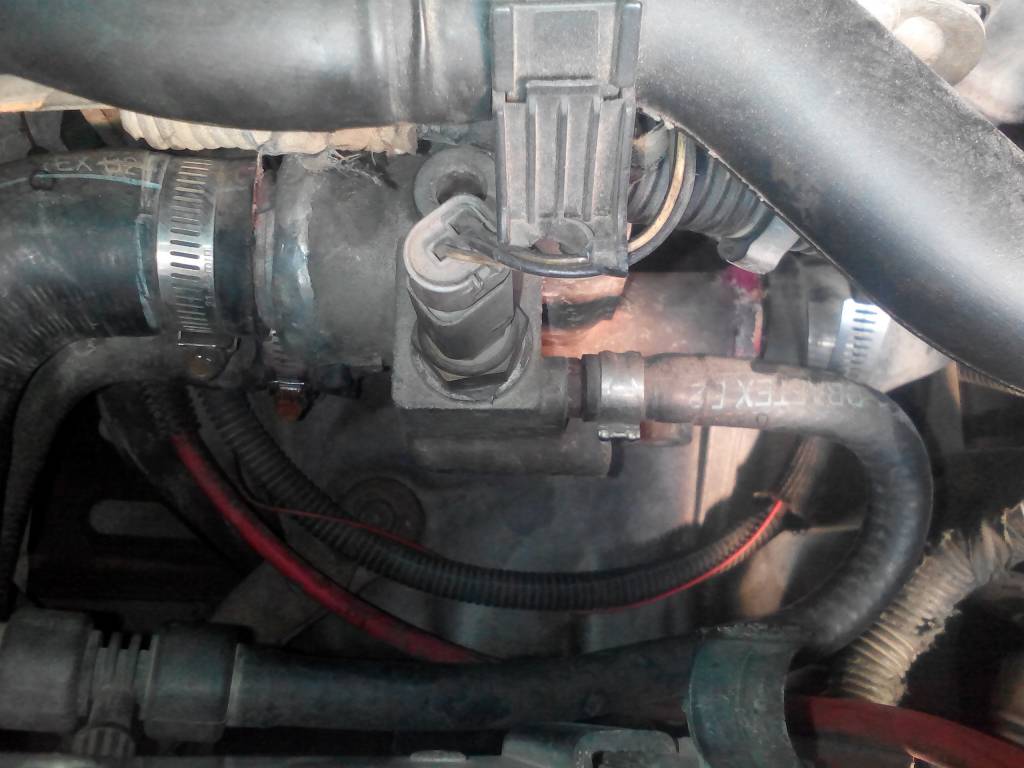

Đầu tiên nghía sơ qua để xem mở cái nào trước đây

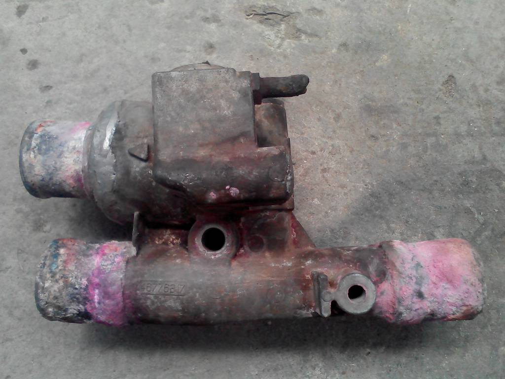

Các đầu ống đã bị rỉ
Giống như củ từ :))
Chỉ còn cái vỏ
Hàng xịn đây
Vệ sinh cảm biến

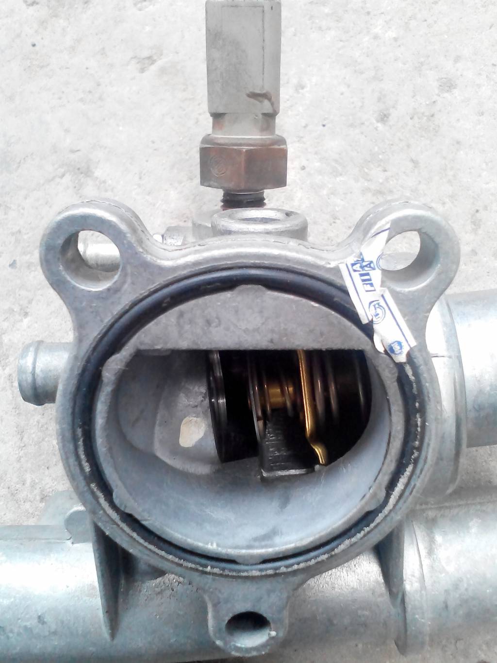

Bóc tem
Sau 2h thi công
Ngon lành, kim nhiệt gần tới 9h lúp bê mở nước quạt quay mức 1 và luôn ổn định ở mức này, cảm nhận khi chạy thì xe ngọt ngào hơn do nhiệt độ động cơ đạt mức tối ưu nhất, để có tg e test thử mức tiêu hao nhiên liệu coi thế nào, hi vọng là giảm chút ít
E mới test đooạn đường 60km, đi lúc 10h trưa nhiệt độ bên ngoài tầm 36-37 độ, mở AC mức 2 thì kim nhiệt ổn định suốt ở mức này

Cụ cho hỏi là cụ nổ máy bao lâu thì kim nhiệt lên tầm 9h đó ạ...
donghd2009
OF-310498
5/3/14
2,456
322,860 Mã lực
Hải Dương
E ko canh chính xác nhưng đậu 1 chỗ chắc tầm trong khoảng 5-10 phút cụ ạ
Xe e thì nổ tại chỗ cũng tầm trên dưới 15p thì đạt nhiệt độ đó. Nhưng khi đi tầm tốc độ 60-80cây thì nhiệt chỉ ở tầm 7h hoặc 7.30h là cùng, như vậy có bình thường ko ạ...

Vậy là ổn rồi cụ, sáng nay e mới test thử là khi đi ko lạnh thì trong khoản 8-9h, còn mở lạnh thì từ 7-8h

Em tưởng có van hằng nhiệt rùi thì kim nhiệt luôn ổn định ở 9h?

Xem hình thì cái củ và mới khác nhau bác nhỉ? Cái vị trí van. Riêng e fiat sao e nghĩ khong ra là nếu trời lạnh kim nó vẫn liệt khoảng 6h30 chứ không như các xe khác lúc nào cũng 9h.

Đúng vậy, những dòng xe khác lun ổn định ở 9h.
