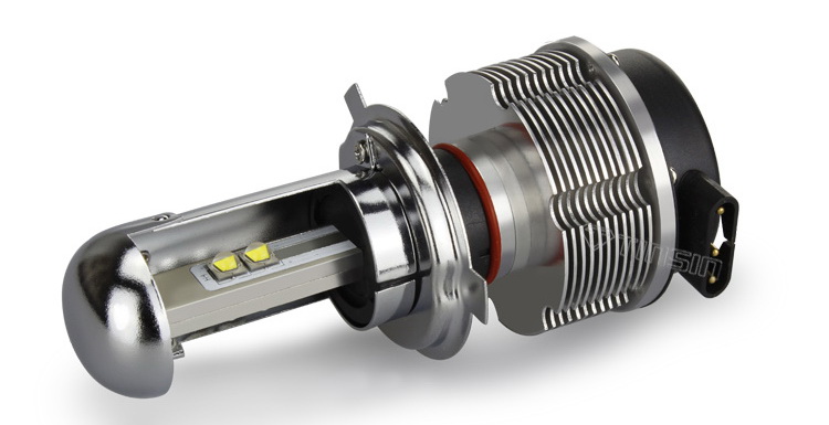

Bóng Boss H7 12V 55W này (loại 500 nghìn) sáng hơn bóng thường cũ của cháu khá nhiều, ánh sáng trắng, nên nếu đi vào đường mưa bùn (mặt đường tối sẫm) bị hấp thụ ánh sáng. Đường khô sạch thì ngang với mấy chú Moring hay i10 taxi mới.
Bóng cũ của cháu có ánh vàng nên đi mấy hôm mưa vừa rồi cũng thấy ổn.

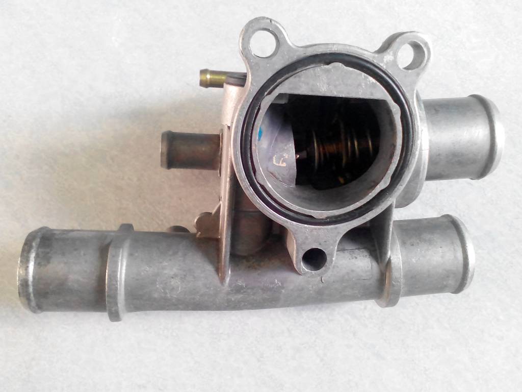

Không tản nhiệt được là nhanh tèo lắm cụ nhỉ?

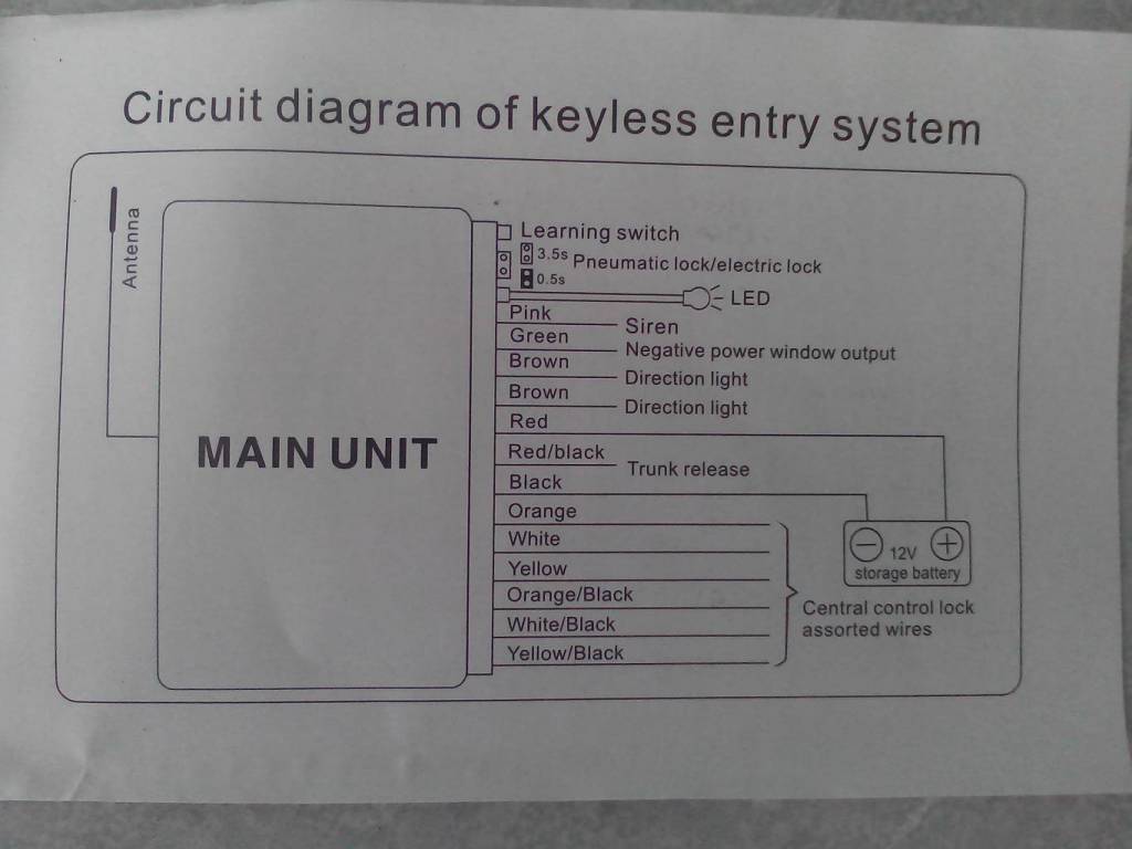

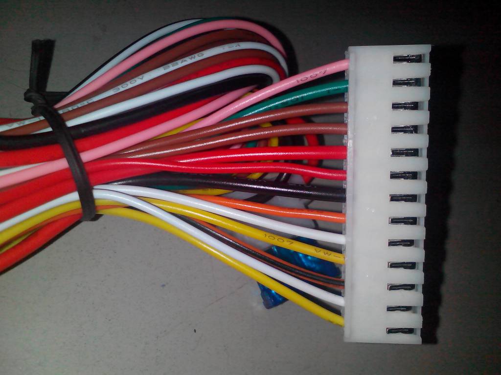

E mới ship bộ này giờ chưa biết lắp sao
E mượn bài bên kia qua ngâm cứu

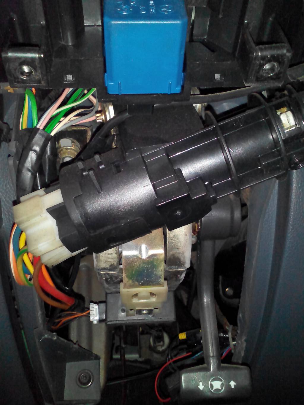

Chuột fiat có sẵn trên xe là loại chuột theo hình hộp vuông. Nó rất khỏe, giật trực tiếp cái chốt cửa rồi. Cụ tháo cánh cửa ra sẽ thấy hộp vuông vuông ngay gần khóa cửa đó. Cụ chỉ cần mua cụm điều khiển về lắp. Nhớ để ý đừng bỏ cái rơ le tổng của nó màu vàng ở bảng trung tâm thì lúc nào hết điện điều khiển sẽ vẫn sử dụng khóa tổng của xe bằng chìa khóa được
Sơ đồ đấu dây
dây trắng và dây trắng sọc đen vào 2 dây chốt, 2 dây nâu vào 2 dây xi nhan, 2 dây vàng vào mass, dây đỏ vào lửa trực tiếp, dây đen vào mass, dây xanh nhỏ vào đèn trần (để cửa hở thì sẽ có đèn báo) dây cam vào phanh chân (đạp phanh sập chốt), dây trắng nhỏ vào acc (để tắt khóa thì chốt tự mở)
Mở ốp dưới vô lăng ko biết đường mò luôn, sợ đấu bậy nó xịt khói thì bỏ mợ :))
