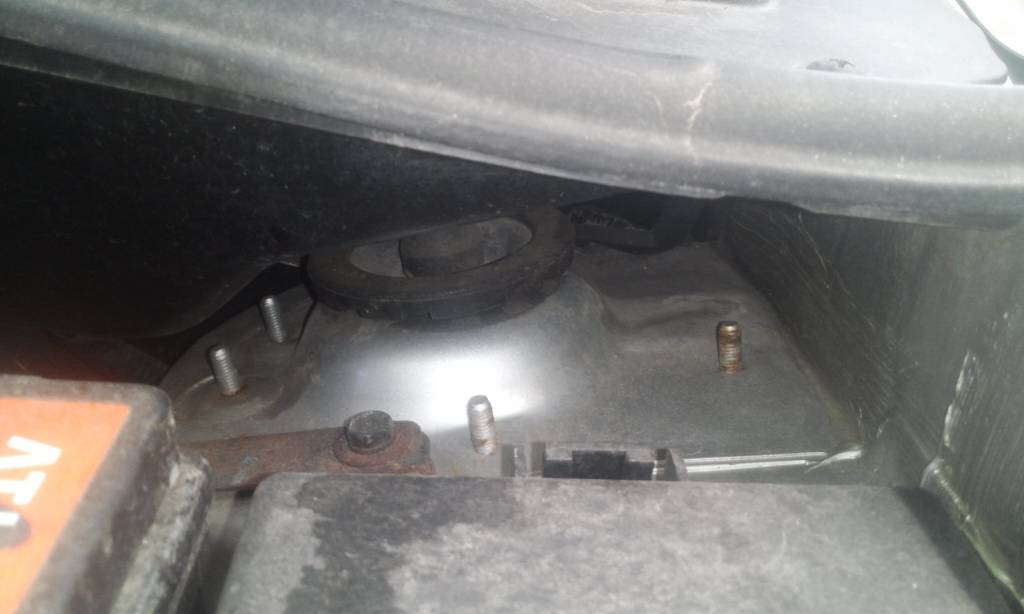

E xin chào các cụ !
Vợ 2 của e là KM 2010 slx, đã đi 3,7 vạn. Đợt này tự nhiên thấy đang chạy cứ vào chỗ gờ hoặc đi đường đẹp mà có đất hoặc đá bám trên đường là xe cứ kêu cục cục, em đi chậm thì cũng không thấy gì cả.
Hôm trước, về quê qua chỗ ông anh sửa xe nhờ ông kiểm tra, kiểm tra xong ông bảo rôtyn vẫn bình thường, em nhờ ông kiểm tra bát bèo vì thấy bát bèo bị hở ( có ảnh) thì ông bảo bát bèo dòng xe nhỏ là bát bèo tự do.
[/IMG]
Bát bèo xe e ở bên phụ, nhìn khoảng hở khá lớn
Bên lái, khoảng hở cũng khá lớn
Nhưng em về kiểm tra xe ông anh bạn e thì thấy nó thế này
Nhìn nó khá là khít
Vậy, em muốn nhờ các cụ có kinh nghiệm về vấn đề này xem giúp là xe e có phải hư bát bèo không.
E xin cảm ơn các cụ rất nhiều

Cụ thay cả bộ bót lái là hết ngay ạ.
