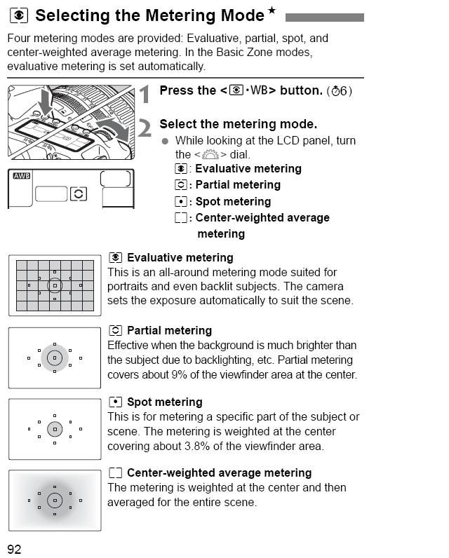

Thôi em cũng xin mạo muội chém jo thêm tý, các kụ thấy sai chỗ nào thì chỉnh giúp em:
1. Đo sáng: nguyên lý là máy ảnh nó dùng ánh sáng phản xạ từ các vật trong khung hình để tính ra khẩu độ + tốc độ đảm bảo hình đúng sáng. Có mấy kiểu đo sáng hay dùng:
-Đo sáng toàn khung: đo sáng trên toàn bộ khung hình (tất cả các vật trong khung hình) - Evaluative metering
-Đo sáng trung tâm: chỉ đo sáng các vật ở khoảng trung tâm khung hình - Partial metering
-Đo sáng điểm: chỉ đo sáng vật ở đúng cái điểm focus trung tâm. - Spot metering
Tên gọi các kiểu đo sáng trên các máy Ni, Ca, So hình như là khác nhau, nhưng nguyên lý nó cũng same same.
Muốn chuyển kiểu đo sáng thì các kụ xem tạm ở cái hình này, cho máy 40d nhưng máy canon khác chắc cũng tương tự:
