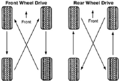

Một số phương án đảo lốp:
Sơ đồ bên trái dùng cho xe cầu trước chủ động, sơ đồ bên phải dành cho xe cầu sau chủ động với loại lốp không định hướng. Ảnh: Bridgestone Việt Nam.

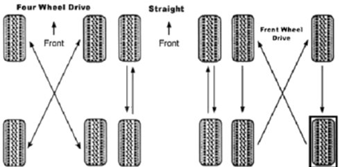

Sơ đồ trái cho xe 2 cầu chủ động. Sơ đồ đảo thẳng(giữa) xuất hiện trong một vài năm trở lại đây dùng cho loại lốp có cấu trúc lớp xương mành loại radial. Sơ đồ đảo 5 lốp (phải) tương tự như với trường hợp xe cầu trước chủ động nhưng lốp phải sau được thay bằng lốp dự phòng. Ảnh: Bridgestone Việt Nam.
Chú ý: Quá trình lắp lốp cần chú ý xác định chiều định hướng của lốp để tránh lắp nhầm.
