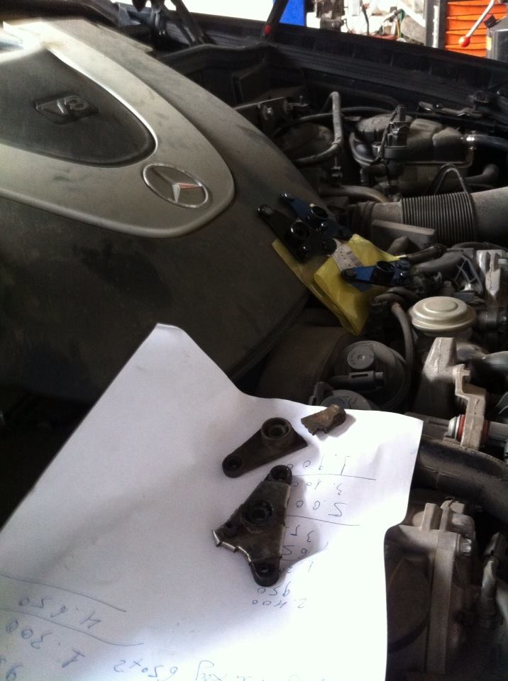

+ Kiểm tra kỹ hộp số, có xe bị giật Hự!!! khi vào số, trễ khi vào số và sửa thường 10-20tr
+ Máy 272 dung tích 3.0 cực êm và cũng rất tiết kiệm xăng, dòng máy nay hay bị gãy "Cổ hút gió nạp" nếu thay trong hãng là 31tr, còn cắt CNC kim loại chế sang vừa bền vừa rẻ thì 6tr. cái này thợ check phải chú ý và am hiểu mới check ra được.

lỗi cổ hút thì soi đèn nhìn mắt thường thấy được , ok cần check choác nghê gớm thế đâu cụ ạ !
nhà em lúc lào cũng sẵn hàng cụ lào không may bị thì qua nhà em mua lắp nhe : hàng xị mới tinh . 30t để thay nay chỉ còn 3.500.000 VNĐ cả công thay bảo tỏi 24 tháng .

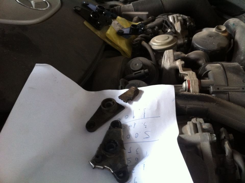

các cụ tham khảo lè :(dislike)

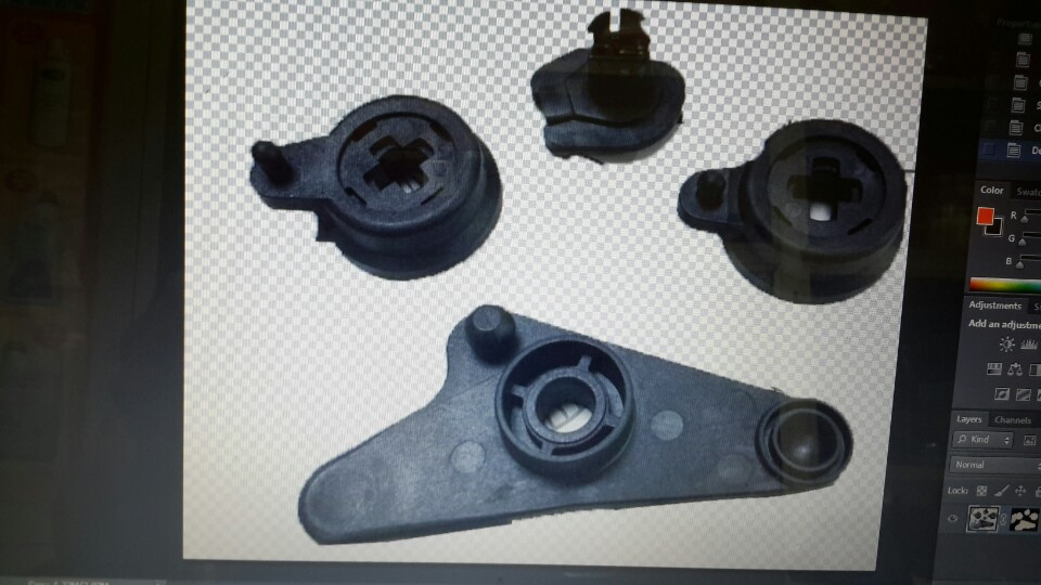

Cổ hút ko fai lúc naog cũng chỉ gãy cái cò nhựa kia đâu cụ, thay như cái ở ảnh em cắt CNC nhôm bền vĩnh cửu giá cũng mềm lắm. Mà cụ quảng cáo khiếp thật
thì em cũng thấy quanh quẩn chỉ có vậy thôi mà thấy các cụ cứ nhôn nhao hết cả lên em mạn phép nhờ thớt cụ chu chút góc nhỏ cho các cụ khác yên lòng , đồ nhà em là đặt mới zin chứ cắt CNC như cụ em cũng làm rồi bền thật đúng nhu cụ lói nhưng khách nhà em chê dù ji cũng mất nguyên bản lên là em ko cắt nữa mà thay mới chạy hơn 3 năm lại hỏng thay coi như cũng ổn với giá , ! em cũng ko có ý qcao ji đâu . soly cụ chu

cụ lại bớt giá mạnh thế , bộ 3 như ảnh cụ mà thay tầm 2t cả công thì cụ làm hộ ăn cơm thịt ư , thôi em té luôn phục cụ rồi

Bộ bánh răng cảm M-271 nhà em chồng được : cụ trung cần gấp thì pm em giá hạt rẻ giao lưu cho anh em xuong đồng ngũ ,
- đổi các bộ đang hỏng lấy bộ mới ngon có bảo hành từ 6t-12t : em chơi tuốt đc cụ nhé !
