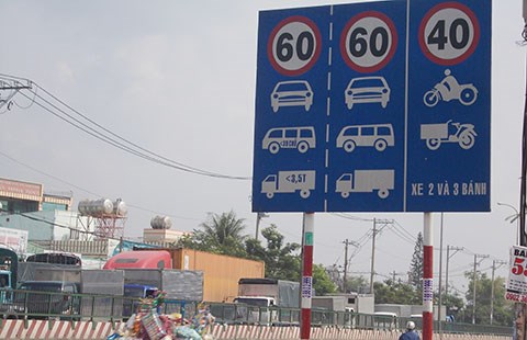

Làn to và biển gộp có liên quan gì đâu. Trong biển gộp vẫn có phân làn mà.

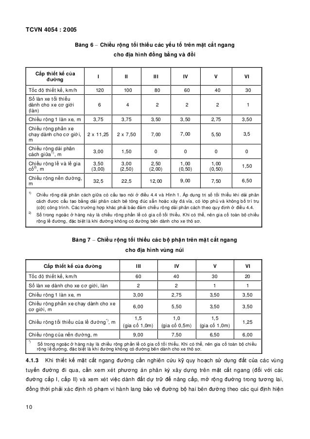

Bề rộng làn đường là có quy chuẩn rõ ràng, cụ nào nhớ trích dẫn giúp em cái. Thanks.
Biển gộp nhiều hình làm 1 thì đường gộp nhiều làn làm 1 là hợp quy trình rồi còn gì cụ ơi !
Tiêu chuẩn bề rộng làn đường rất mơ hồ là đủ bề rộng cho xe chạy an toàn :D
Không hề mơ hồ. Có số mét hẳn hoi cho bề rộng 1 làn.
Còn biển gộp dù gộp nhưng vẫn có phân làn trên biển, thậm chí còn thể hiện vạch đứt, vạch liền.
:)) Cụ hiểu sai ý em rồi.
Biển cho nhiều biển con vào 1 biển to thì làn cho nhiều làn con vào 1 làn to :))
Về số m thì trong TCXD đường chỉ có chiều rộng tối thiểu mà không có chiều rộng tối đa :D

:)) Cụ hiểu sai ý em rồi. Biển cho nhiều biển vào 1 biển thì làn cho nhiều làn vào 1 làn :))
Cụ so sánh thế thì khập khiễng quá. Nhiều biển riêng biệt thứ nhất là tốn kém, thứ nữa là biển gộp ko hề làm mất sự minh bạch. Ai trông thấy cái biển gộp mà ko hiểu tình biển nói gì thì cũng ko nên cầm lái.
GIờ quy chuẩn mới công nhận biển gộp là 1 điều rất hợp lý. Thực ra các tỉnh trong Nam đã thực hiện từ khá lâu rồi.
Nhiều biển thì tốn sắt còn kẻ nhiều vạch thì tốn sơn nên gộp chung vài làn vào kẻ 1 vạch cho tiết kiệm :))
Cụ ko thể nói thế được.
Cái biển gộp chỉ tốn 1 cột dựng, còn biển từng làn là phải có giá long môn. Tiền đó có thể để đầu tư nâng cao chất lượng mặt đường hoặc kẻ vẽ vạch cho chuẩn chỉnh.
Đường cao tốc, đi nhanh, đường rộng thì đúng là cần biển long môn. Và thực tế chẳng có đường cao tốc nào dùng biển gộp.
Biển gộp lắp trong phố, các đường quốc lộ thông thường. Rất hợp lý. Nếu ko thì QC mới đã ko đưa vào.
Biển gộp hợp lý thì phải là nhiều hình biển con trong 1 biển to và phải không chế số hình trên diện tích, với những biển nhiều chỉ số thì phải tách riêng chứ chơi kiểu bây giờ thì rối mắt lắm !
Bố ai nhìn thấy số tải trọng với số ghế trên hình này được nếu chạy 60km/h :D
Thì có phải biển nào cũng nhìn hết được đâu. Biển trên giá long môn cụ nghĩ nhìn ngay được số ghế à ?
Nói thực biển này cắm trên đường vành đai qua tpHCM. Mình đi qua vài lần và đọc khá rõ.
Biển này nó tồn tại nhiều năm và chẳng ai kêu, giờ đưa vào quy chuẩn là coi như một sự công nhận. Cụ đừng nên đi ngược lại xu hướng.
