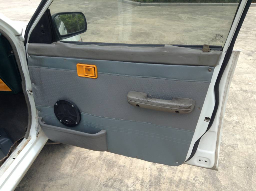

[@dns281;209121] bác làm cái tapi cánh cửa ở đâu vậy ạ?
chick_be07
OF-335699
22/9/14
949
285,459 Mã lực
hôm trước ở Tam Trinh báo giá là 200k/ cánh nhưng chỉ bọc thôi cụ ah.
Chỗ cụ trutien bảo là cốt kém lắm, bọc ko thẩm mỹ nên họ ko làm, vì làm lên cũng ko đẹp. Em thì chả quan trọng lắm, muốn làm lại cho tươm tất thôi ạ. Bác có nhớ địa chỉ chính xác chỗ Tam Trinh ko ạ?
nó cách Metro khoảng 600m, đối diện số 757 Tam Trinh cụ ah!

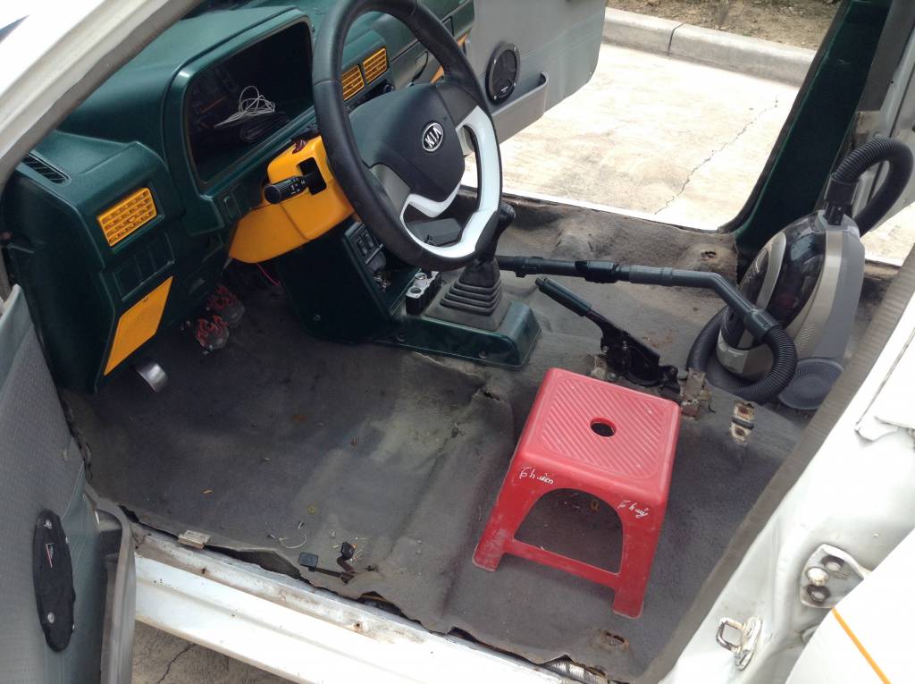

Báo cáo các cụ, sáng nay em đưa vợ đi chỉnh trang tí quần áo cho gọn gàng. Em tháo hết nội y ra vứt ở hàng rồi mặc mỗi xà lỏn đỏ lái xe về.

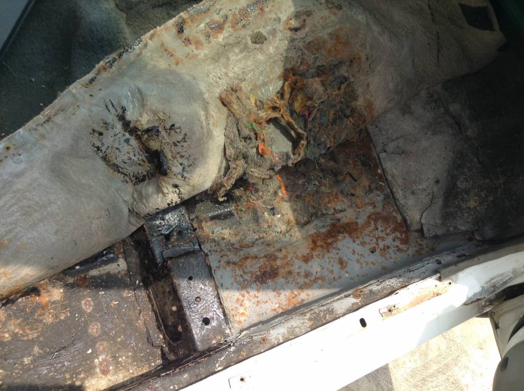

Sàn ko mọt, chỗ nào mọt đã làm rồi. Nhưng bay hết tấm chăn bông dưới sàn rồi. Em sẽ mua cái tấm xốp xanh đỏ hay cho bọn trẻ con nằm chơi lót dưới rồi trải xuống dưới luôn.
Duy chỉ có tapi, gian hàng bác trutien báo giá 600k/ cánh, thay toàn bộ cốt. Em hơi sững sờ nên ko thay nữa. Em chỉ có một ước mong là làm nốt tapi cho sạch đẹp nhưng rẻ thôi ạ. Các bác bảo em với.
Bác [@Mầm Non Tội Lỗi;333680] Cho em hỏi ở Tam Trinh làm cái này có rẻ hơn ko ạ?
cả cốt và bọc lại là 600 k/cánh phải ko bác?
Cốt em tự cắt bằng Alumi bền vĩnh cửu.

Vô lăng đẹp quá!

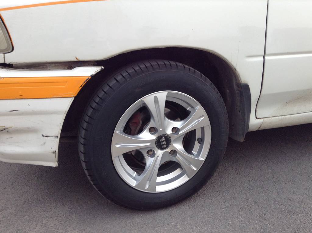

Cụ xem hình như cuối của cản trước thiếu ốc bắt vào tai xe nên nó bị hở.
Lốp đẹp, vô lăng đẹp, la-zăng đẹp! Làm đồng và sơn lại luôn bác chủ ơi!
4 lốp Mít cả bác ạ. Em quan điểm ko làm đồng sơn bác ạ. La zang đến cuối năm em sẽ đưa đi sơn đen vành cánh, giữa khe làm chỉ đỏ :))
[@dongbaclangtu;123053] tapi báo 600k/cánh, chát quá cụ ạ. Em đang định đưa ra Tam Trinh làm lại da, để nguyên cốt. Cốt bằng alumi thì tốt quá rồi.
Cản trước em húc vô tường nên nó xệ đấy ạ.
Hqua em làm lại nội thất rồi nhưng chưa làm tapi nên xấu hổ chưa dám đưa vợ lên show hàng.

theo e thì bác nên nhờ dongbaclangtu gửi cho cái file bọn e đã sao chép và vẽ lại tapi, đem ra chỗ cắt CNC bằng alumi sau đó đi bọc lại da là đẹp và rẻ nhất. chắc tầm 300k/ cánh là cùng
Chưa kiểm định đc độ chuẩn của file này thì phải!
e copi trực tiếp mà, chắc k sai đc đâu. chắc ăn thì cắt thử bằng giấy trước rồi hiệu chỉnh sau. e tưởng bác cắt rồi chứ nhi?

Em chưa, bác [@thinhquocltd;117267] có nói là phải chỉnh chọt một chút mới vừa CD5 nhưng file chuẩn ko biết có còn ko. Bác Đăng xem có file chuẩn thì giúp em với!
Kích thước lỗ rất chuẩn vì trước khi cắt e đã đo trên máy. Nhưng thợ nhà bác Thi lại cắt ăn má ngoài nên rộng mất 2mm (lưỡi dao 1mm mà).
Kích thước tapi cánh trước bị hụt 25mm, nên các lỗ cũng sai vị trí lun. Tapi cánh sau vuaa nhưng cái lỗ tay quay kính bị lệch vị trí 10mm, cái lỗ chữ nhật lắp tay kéo khoâ thì dài hơn 15mm.
KL: tapi cua đuôi dài khác với đuôi cộc ạ.
mẫu này chắc chắn là vừa với Cd5. vì e lấy từ xe e mà, chỉ chưa chắc với beta thôi ah
Theo em nhớ không nhầm thì nguyên thủy là design cho CD5, bác Hưng thực hiện sau đó gửi cho bác Kiên Inquocsu, bác Kiên chỉnh sửa lại cho bê ta, sau đó gửi cho bác Đăng, bác Đăng làm cho CD5 thì phải chỉnh sửa lại từ bản của bác Kiên(và có lưu ý về viền lỗ lưỡi cắt).
Tóm lại, nếu làm cho CD5 lấy bản của bác Hưng hoặc bác Đăng; nếu làm cho bê ta thì lấy bản của bác Kiên
Có đúng ko các bác?
Có đúng ko các bác?
chuẩn , mõi tội em chả có gì trong tay cả :bz

Cái loại Pride này vỏ dễ mọt, nhất là hai hốc bánh sau...Bác để ý, nếu còn tốt thì bác tút lại cho nó...đồng bộ với lốp, la-zăng, vô-lăng. Riêng cái la-zăng, thì em có ý thế này: Xe bác màu trắng thì nên để nguyên (cái theo xe cũng màu như vậy), chứ bác sơn cái vành cánh màu đen, chỉ đỏ... thì có vẻ chắp vá lắm! Mạo muội ý riêng, bác đừng chấp.
