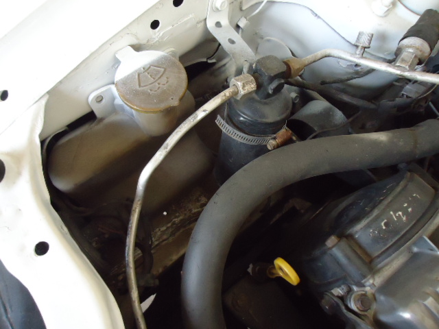

Bình sát thành xe là nước rửa kính, bình đen la ga điều hoà bác nhé![]()
bác bluestar cho e hỏi cái bình sát thành xe và cái bình đen đen là 2 bình gì ạ. thank
Chào tuấn kịn, trúng lô hay sao mà cười toa thếe chào các bác![]()
cái bình đen là quả lọc ga điều hòa trên nóc có mắt báo lưu lượng ga đấy bác, quả lọc của bác lắp sai vị trí![]()
Sao cái phin lọc ga điều hoà nó lại nằm chỗ đó nhỉ?Ferrari [email nói:F12@;23064495]![]()
e dự là thợ đã thay cái giàn nóng điều hòa loại khác nên k có chỗ bắt phin lọc nên chuyển nó rddaaysss.Sao cái phin lọc ga điều hoà nó lại nằm chỗ đó nhỉ?
Không phải lắp sai ạ em cũng dự giống lão King có lẽ xe này đã thay lốc có thể thay cả giàn nóng (giống xe em và Tuấn Cận) thợ lắp lại sợ lắp vào chỗ cũ đi ống loằng ngoằng cho ra đấy cho dễ làm dễ tháo ạcái bình đen là quả lọc ga điều hòa trên nóc có mắt báo lưu lượng ga đấy bác, quả lọc của bác lắp sai vị trí
pac ơi nếu đúng zin thì nằm ở chỗ nào zậy báce dự là thợ đã thay cái giàn nóng điều hòa loại khác nên k có chỗ bắt phin lọc nên chuyển nó rddaaysss.
nó bắt vào bên cạnh giàn nóng. nhưng mà thôi, kệ nó như vậy cũng chả sao. chỉ lưu ý cố định mấy cái ống kia. cho chắc chắn, kẻo chạy xe nó rung thì nhanh tèo thôipac ơi nếu đúng zin thì nằm ở chỗ nào zậy bác
