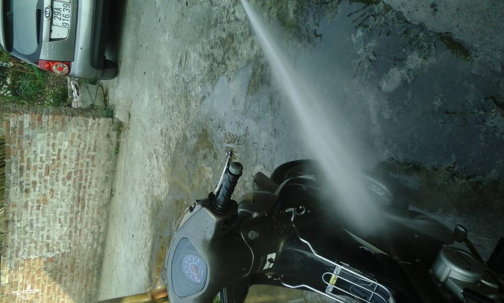

@Giàng:
Em chổng mông mãi chỉ chụp được như này. Giàng hóng tạm giúp em nhé. Thanks Giàng

Nhân tiện em khoe tý:
Em ve chai đc cái này
xecoitico
OF-43408
15/8/09
891
473,274 Mã lực
Kia Pride
Nhờ tay mụ Gió nên đc như này

Món điện đóm em mù tịt. Em đang nhờ Giàng để lắp 2din. Mụ Gió lên lão sớm nên xấu hổ ko hiện diện đấy
bộ rửa xe này phê phết bác nhi? khỏe và bền - giá thị trường cũng phải hơn 2 củ đấy nhi?

Vâng cũng tầm đấy. Tổng thiệt hại đến lúc chạy phe phé em bị ngốn hết hẳn 1 củ
