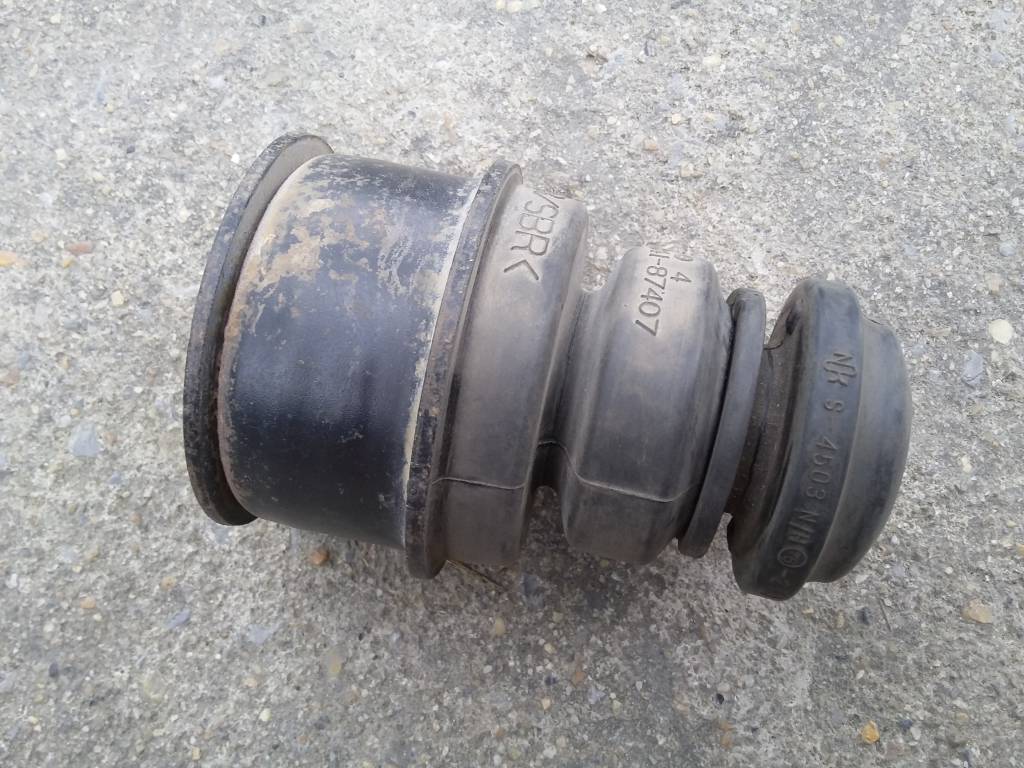

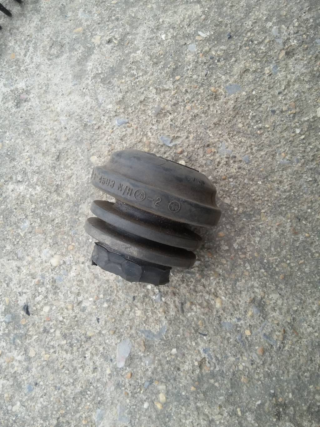

loay hoay cái giảm chấn sau bị đứt mấy tháng nay hôm nay rảnh mới làm được không biết có chịu không đây
đây là cái bị đứt
đây là cái mua để chế
đây là cái làm xong
