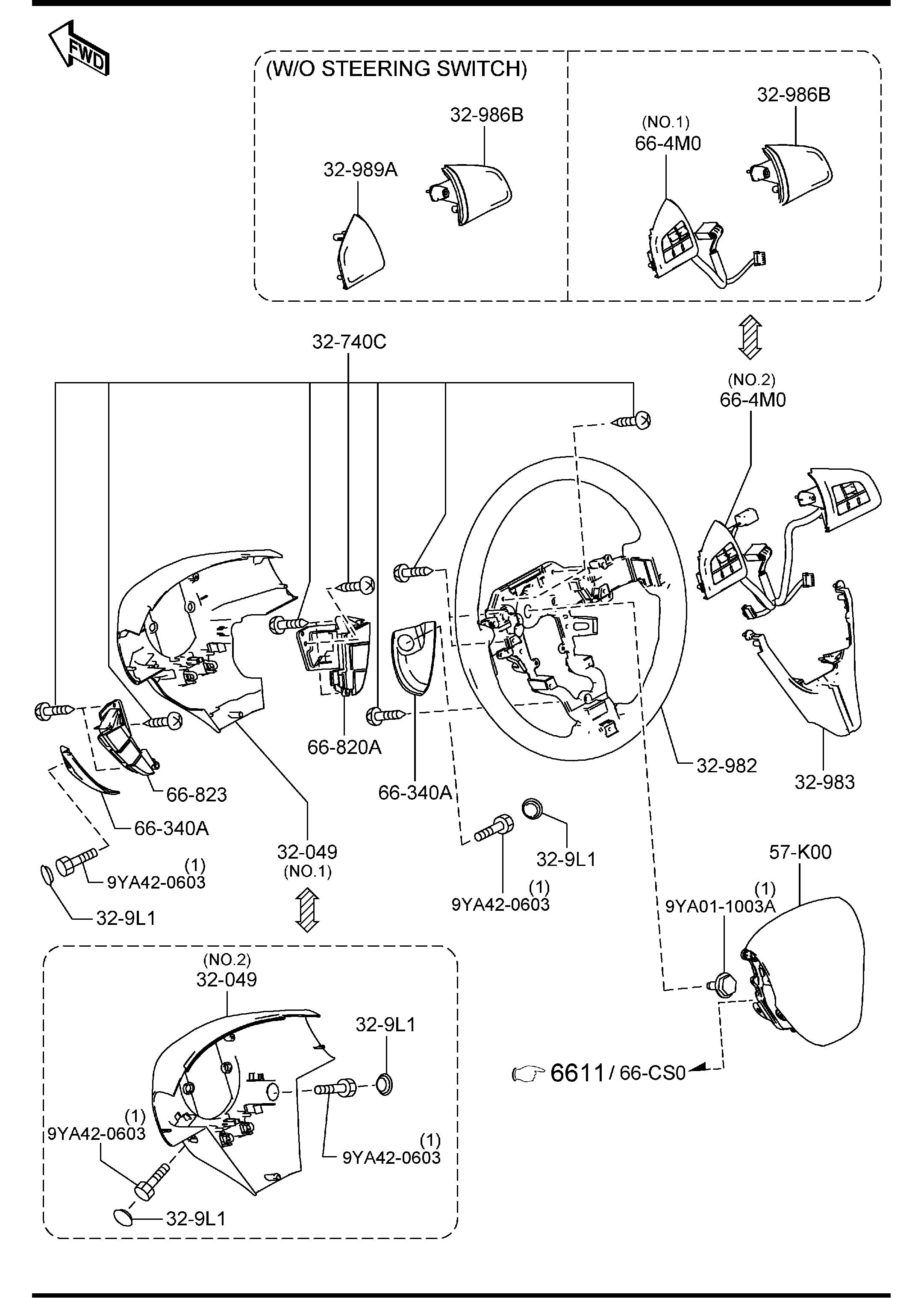

Báo cáo các cụ là em đã quyết định làm ... con chuột sau cụ Hracing, xe em 2010 Taiwan nên ko phải thay cả vô lăng mà chỉ thay mấy cái nút bấm và công tắc phanh. Em đặt luôn trong hãng rùi, 1 tháng nữa hàng mới về, sốt ruột quá :(.
Giá hãng 3.200k mấy cái nút (hơi chát) và hơn 230k cái công tắc phanh (cái này thì hơi mềm)... :D
Dự là sẽ mất thêm 500k cho vụ thay đồ mới vào và kích hoạt phần mềm.
Em sẽ báo cáo các cụ kết quả sau khoảng 1 tháng nữa.
em hỏi ngu là cụ ship mấy cái nút ở 2 rìa giống của cụ Hracing phải không ạ? Liệu có lắp đc vào vô lăng có sẵn của m3s ko cụ. Nếu lắp đc thì em cũng ko thấy chát lắm vì nút mới zin, còn vô lăng ship trên ebay là hàng used.

Ko cụ ạ. Đời 2010 ko có nút ở rìa. Em mua 2 bản nút lắp vào 2 chấu vô lăng, 1 bên điều khiển âm thanh, 1 bên điều khiển cruise

Mã BEH3664M0C chắc chắn xe anh Hải lắp đc.
