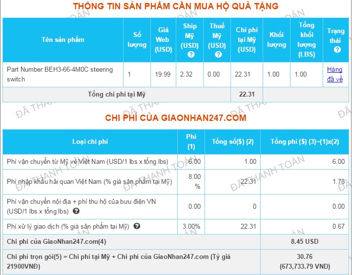

Em cũng đã xong vụ Cruise Control cho Mazda 3 2010 Taiwan rồi. Tổng thiệt hai của em là 1.611k : Công tắc vô lăng đặt trên ebay qua giaonhan247 674k (lần đầu em đặt hàng ebay thấy dịch vụ giaonhan247 quá tốt), công tắc chân phanh chính hãng mua ở Mazda Giải phóng 387k (hàng luôn có sẵn) và công lắp đặt cài đặt ở Mazda Nguyễn Trãi 550k.
Bill Giaonhan247
Kết quả : em chỉ thay cụm công tắc Cruise Control bên phải thôi, tuy nhiên có 1 vấn đề là bấm các nút bên trái (volume,mode,mute...) đều kêu beep, nhưng bên cruise control thì ko thấy kêu beep gì. Các cụ xem hộ vụ này nhé.
