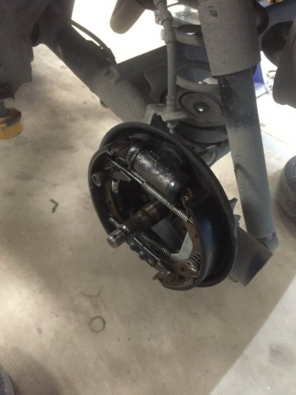

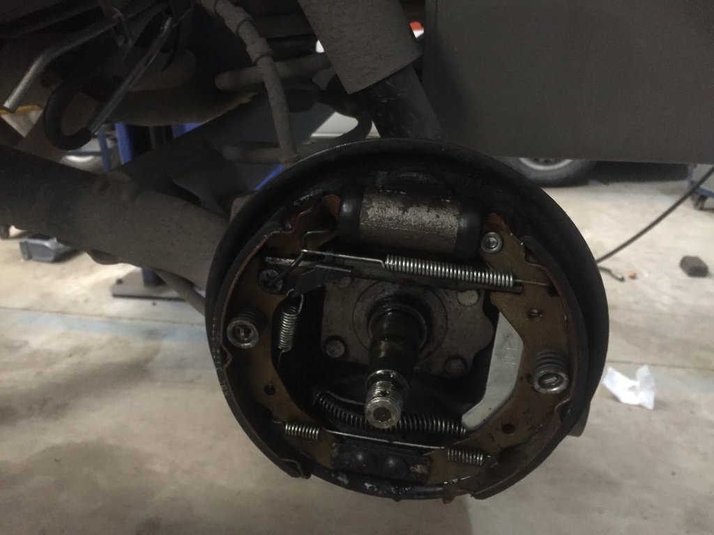

Vâng e đang cho kiểm tra rồi ạ. Chảy dầu má phanh sau cụ à. Nên nó báo thế.

Nó liên quan đến phao báo dầu đó cụ. E sau khi thay xi lanh dầu và bơm dầu thì phanh chân và phanh tay đều chắc hơn và căng chân căng tay hơn ạ. Và đèn báo chuẩn luôn. Ko phải công tắc gì cả như cụ bong07 nói đâu.he
