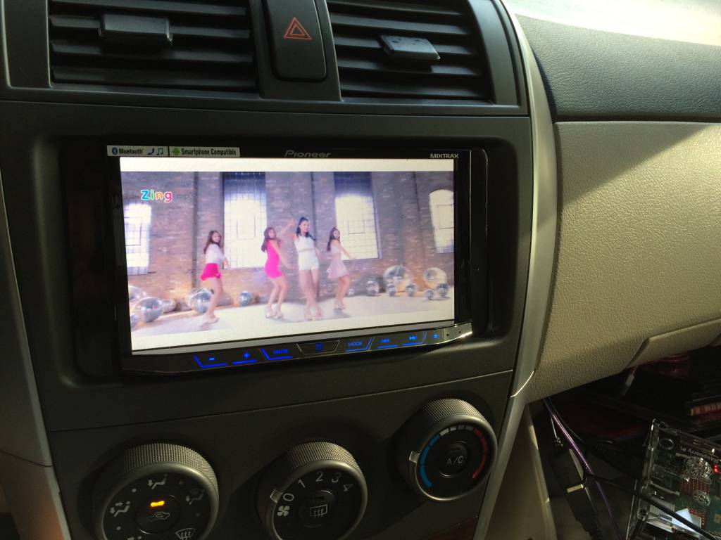

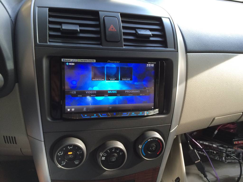

Em đã làm thành công mỹ mãn pi 2 model B chạy cho em altis 2011 mỹ mãn, cụ nào ở hcm nếu làm ko được ping cho mình mình sẽ hầu các cụ nhé.
Cảm nhận nghe nhạc lossless rất phê., xem phim 1080, mkv... Nó chung là mỹ mãn, nó khắc phục những gì mà pioneer 8750bt ko làm được. Cảm ơn bài viết của cụ ngochoanhimsat nhiều

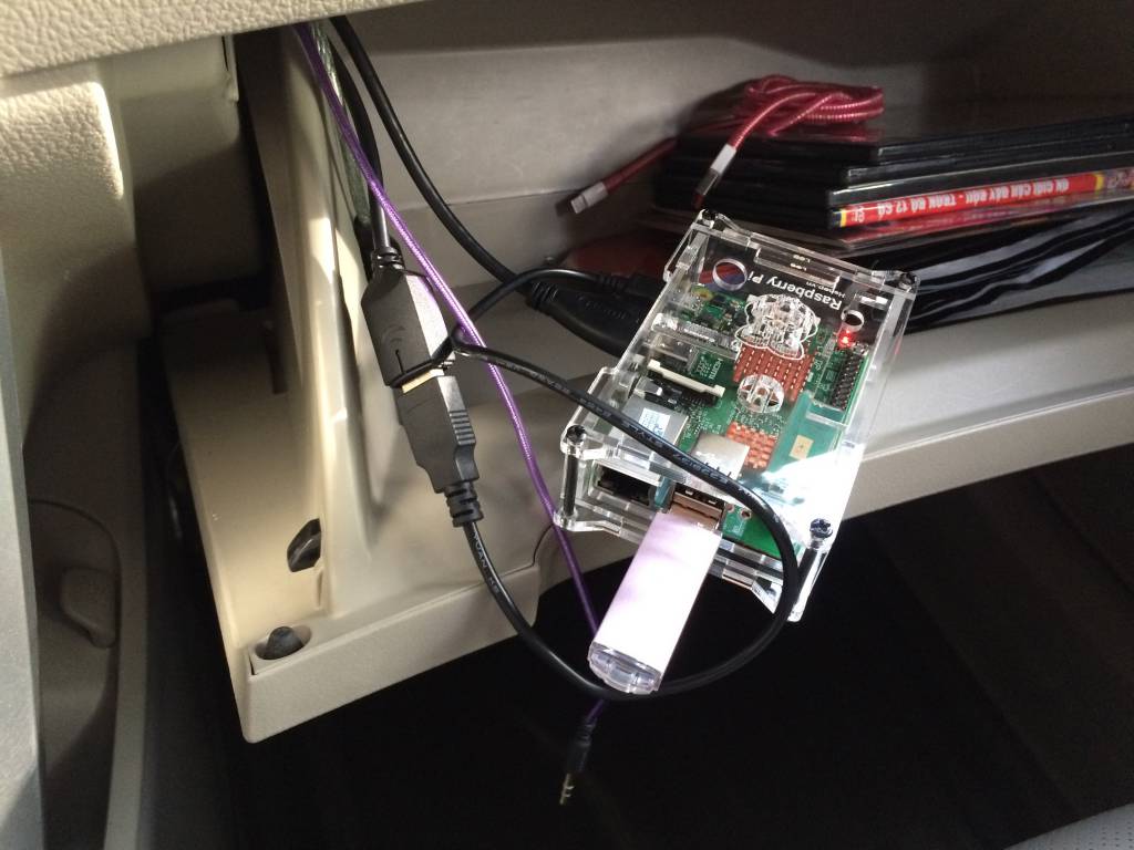

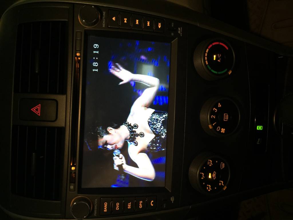

Nhìn mấy tấm hình thì thấy cụ lấy nguồn cho Rpi qua cổng USB của DVD phải ko? nguồn này có chạy được HDD ko vậy cụ? nghe nói Pi2 có cổng USB nguồn đủ mạnh để cắm trực tiếp HDD mà ko cần nguồn phụ cáp chữ Y, cụ đã thử chạy HDD bởi nguồn từ USB của DVD chưa vậy? nếu đc chắc em cũng phải đổi con Pi2. Con Pi B+ sử dụng vào việc khác vậy.
Ps: Nhưng mà thấy cái DVD của cụ nó ko hợp với Altis, nhìn nó thế nào ấy. Cụ nên mua loại DVD sx nguyên mẫu cho loại xe của cụ, ráp vào vừa đẹp, vừa đồng bộ. Em dùng cái SK Audio đấy, hình dạng vừa đúng luôn, ko cần lắp thêm mặt dưỡng, màn hình 8", xem phim ảnh sướng hơn cụ à.

- 2 cổng USB trên 8650/8750BT cấp dòng đến 1.6A, thừa đủ để chạy các loại HDD...
- DVD Pioneer 86/8750 phải dùng mặt dưỡng nhìn xấu hơn các loại theo xe nhưng chất lượng thì vượt trội.
- Em cũng chả hiểu sao phải cắm thêm Pi2 vào Pi 8750BT, đầu này hỗ trợ hết các loại định dạng rồi. Trên xe em thì thanh lý 8650BT để cắm RPi vào màn theo xe.
Cám ơn cụ, em về thử cái DVD nhà em xem dòng nó thế nào đã, nếu trên 1A thì tốt rồi.
Về quan điểm của em đầu tiên phải ưu tiên cho thẩm mỷ của xe, màn hình có chênh nhau chút xíu về độ nét thì ko đáng kể vì đâu phải luôn để hai màn hình gần nhau đâu mà phải phân biệt? Nếu như lắp vào mà nhìn tổng thể nội thất nó giảm chất thì ko nên. Nếu đã dùng RPi thì màn hình nào cũng chuẩn cả miễn có độ phân giải trên 800x480, ko nhất thiết phải dùng Pi 8750/8650 cho nó xấu xe đi, đây chắc cũng là lý do cụ thanh lý Pi 8750 để lắp DVD theo xe cho đẹp.

Khác nhiều đấy, em độ đẽo nhiều rồi nên bổ xung cho rõ thêm:
- Hình ảnh pioneer 86/8750 bình thường, nhưng âm thanh thì xuất sắc. Bên cạnh đó nó tích hợp luôn TA, DSP, EQ 13 Brand & Auto EQ, chạy mọi định dạng Audio/Video với 2 pre-out & 4x50w output... Nói chung cực kỳ phù hợp cho độ đẽo âm thanh lên Hi-End hay nâng cấp nhẹ nhàng.
--> Cái này so với hình dáng, thẩm mỹ thì đúng là... Tốt gỗ hơn tốt nước sơn đấy ah :)
--> Trên khía cạnh... rân chơi âm thanh thì mọi so sánh các đầu theo xe với Pioneer 86/8750BT đều là khập khiễng, em thật.
- RPi chỉ phù hợp cho đội vọc vạch như em với các cụ thôi, hình ảnh như em cắm qua HDMI thì vượt chút còn xét về tổng thể thì thua xa lắc mấy cái đầu Pioneer kia.
Btw, hôm trước em dỡ code OSMC ra thấy nó downrate AAC/AC3 xuống quanh quẩn VBR 320kbps nên chán luôn không thèm vọc tiếp :D
