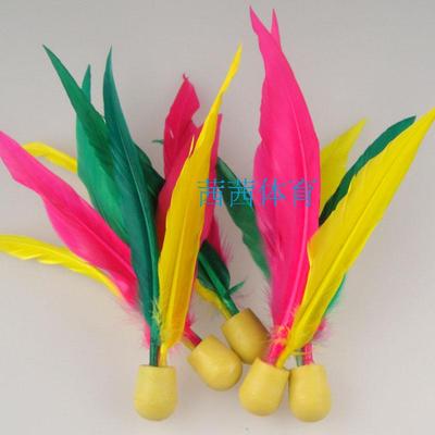

Em ạ cụ, cụ hàn được sắt vào lông vịt ợ, cụ chủ ra cửa hàng bán đồ kim khí, bảo bán cho hộp keo epoxy hai thành phần( gồm 1 tub màu đen, 1 tub màu vàng) là ok.
E đã từng làm qua hết các cách các cụ bảo rồi. Nhưng ko đc chắc. Riêng việc hàn 1 chữ t thì khả quan lắm. Nhưng e sx hàng nghìn quả mỗi ngày mà hàn thì mất quá nhiều thời gian. Vì thế vẫn mong các cụ có cách nào tốt hơn ko ạ. Những phương án trên của các cụ e đã áp dụng cả năm nay r mà ko ổn ạ
Cụ đổ Xi hoặc nhựa đường nhé.Cái đinh Cụ lên làm có ngạnh.

Cụ đúc cao su non cả cục như bọn tàu thế này là xong, đỡ phải rắc rối keo với chả hàn

Dập tán bẹt như lưỡi câu rồi buộc chặt bằng dây dù nhỏ xong tiếp quét keo vào cụm đấy đc o cụ.

e muốn gắn cái đinh sắt vào cái lông vịt để làm cầu. Mà tình hình đã thử qua rất nhiều loại mà nó chỉ chắc đc lúc đầu thôi sau lại tụt ạ. E đã thử qua keo 502 keo con chó keo AB , keo nến , keo tổng hợp gắn sắt gạch suboy gì đó mà vẫn ko đc
Mong các cụ giúp đỡ chỉ cho e. Yêu cầu keo dễ làm nhanh chết chắc và bền ạ. Thank các cụ rát nhiều
Cụ đùa à?Kiếm ít chì mà làm cầu.

Cụ chụp ảnh cụ thể loại cầu cụ đang làm cho em xem được không?

Sản phẩm đây các cụ. E sx số lượng lớn lắm lên muốn làm nhanh chứ hàn vs buộc lâu là ko ổn vì lương công nhân tính bằng giờ ạ. Ưu tiên keo nào chắc nhat ạ
