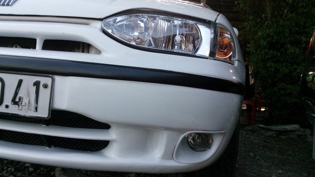

Hôm nay đi đăng kiểm thấy nhân viên ĐK nói đèn pha hơi bị tối. Các cụ đã sử lý vụ này như thế nào, rất mong được chia sẻ kn. Cám ơn các cụ trước.
lttung
Không cụ nào giúp em sử lý để đèn pha sáng hơn à
Đèn pha cụ thể là cos hay pha cụ ? Nếu chóa đèn và mặt kính còn sáng cụ thay cặp bóng tăng sáng H7 cho bóng cos và cặp bóng H3 cho pha
Em xem kỹ thì choá bên phải bị lôm đốm còn bên trái bị rộp một số chố, chắc phải thay thôi. Cụ có thông tin gì về giá cả và chủng loại đèn không(xe em HLX 2003). Cám ơn cụ trước
E thấy có nhiều bác thay bộ đèn Depo mới giá rẻ hơn đèn zin
