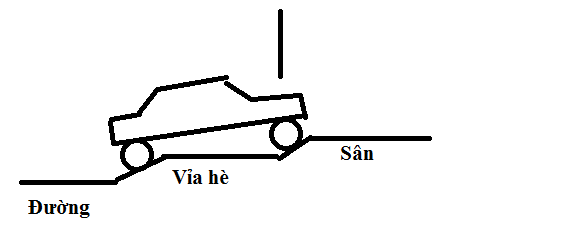

Tình hình là em mới mua xe được 1 tuần các bác ạ, xe em Cruze số sàn. Lái thì còn non, đến thời điểm này em đi cũng tạm ổn chưa va quẹt gì, hihi. Chỉ có vấn đề cả tuần rồi em đưa xe từ đường lên vỉa hè vào sân mà vẫn chưa ổn lắm.
Nhà em như mô tả trong hình, có 2 cái mô dốc là vỉa hè và cái sân. Em rà côn, xe số 1, nhích xíu ga bánh trước xe nó từ từ lên được cái mô dốc đầu. Đến lúc bánh trước lên mô dốc ở sân thì bánh sau nó chạm vỉa hè. Xe mất đà hay bị tụt lại phía sau. Vài lần em thử chêm thêm ga thì xe nó rú rồi vọt lên (em kiểm soát được nhưng cũng hơi hãi), còn nếu giữ ga nhẹ nhẹ mà thả thêm côn ra thì xe nó leo ko nổi, tắt máy.
Nhờ các bác tư vấn giúp em cách lái thế nào cho nó mượt mà. Đi lên từ từ mà xe nó ko bị rú. Em cảm ơn các bác nhiều.

Vẫn là kỹ năng kiểm soát chân côn, chân ga thôi, côn ra thì ga vào. Một thời gian cụ sẽ quen thôi.

Luyện chân ga - côn + nếu cổng rộng thì cụ cho xe vào hơi chéo góc chút cũng đỡ

Cứ ra ngoài đường chỗ nào vỉa hè rộng thì tập lên cho thành thạo đã. Sau đó về nhà thì chịu khó lên làm 2 lần, mỗi lần một bậc thì mới có đà. Quen rồi thì cứ thế lên thôi.

Nếu vát như vậy thì cứ bò vào bình thường chứ sao.

Em vẽ bằng paint minh họa vậy thôi. Chứ bên trong sân nó hơi dốc. Cổng nhà em cũng khoảng 2.2m (xe em rộng 1.8) nên chỉ đi thẳng vô.
Em trả số 1, rà rà khoảng 1/2 chân côn cho xe nó bò từ từ lên vỉa hè bên ngoài thì OK. Đến lúc bánh trước vô đến cái gờ ở sân trong (cao cỡ 7-8 phân so với vỉa hè) xe nó cả 2 bánh trước sau đụng dốc khựng lại cái rụp. Em nhích ga, thả bớt côn thì xe nó rung rung lên, gầm máy vọt lên cái ào nên sợ sợ. Lấy đà phóng lên thì em sợ đụng gầm nên ko dám.
Vào sân cứ cà giật cà giật nên em chỉ dám để xe bên ngoài chờ đường bớt xe rồi mới dám đi vô nhà sợ xe nó tụt dốc ỉn người ta một phát thì cũng tê. Mấy lần bị ông già em chửi đi xe ngu, leo vô nhà làm cũng ko xong, hic.
Lần trước đi ngoài đường thấy nhà 1 bác cũng tương tự em, ko biết có bí quyết gì không mà thấy bác ấy đi xe lên nhẹ nhàng lắm. Xe nó cứ từ từ bò lên dốc vào nhà.

Lái mới lúc nào cũng vậy thôi cụ. Em hồi mới lái, là cứ đêm đêm, ít người, vác ra mà tập cái quả lên vỉa như cụ mô tả.
Mới lái nên rất sợ xe chồm lên (y như cụ tả). Không có bài học gì ngoài thực hành nhiều và nghiệm ra mức phù hợp cho thực tế nơi cụ cho xe lên và thực tế ga, côn xe cụ đang lái.

Cụ thử lùi vào xem có đỡ hơn không nhé!

Không có cách gì miêu tả bằng chữ được cho cụ đâu ạ, cái này là kinh nghiệm thực tế, cụ cứ chạy đi rồi tự quen lúc nào ko hay. Giờ cụ phộc lên mà vẫn kiểm soát đc là ổn rồi, cứ làm thế rồi dần sẽ làm nó đi từ từ lên như bác hàng xóm được thôi ạ. Hỏi thêm tí là cụ đã biết đứng im giữa dốc (tầm như dốc lúc thi bằng lái) mà ko cần dùng phanh (kể cả phanh tay) chưa ạ? Ví dụ lên cầu mấy cầu vượt bằng sắt mà bị tắc lúc ngang dốc, cứ phải nhích lên tí 1 mà ko dùng phanh ý ạ, bao giờ cụ quen đi đc như thế thì sẽ ok hết thôi ạ

Cụ phạt bớt vỉa sân đi sẽ ngon hơn đới, hoặc đắp thêm vào cho nó thoai thoải đừng để gấp khúc :). Vỉa dưới đường nếu cao quá cụ có thể làm cầu hoặc đơn giản thả mấy viên gạch xây vào rãnh là ngon (nếu ko bị xxx phá thì xây cố định ko thì chỉ cần đặt 2 viên là cụ sẽ thấy khác)
Cách cuối như các cụ khác nói là luyện tập và luyện tập :)

Xe cầu trước thì lùi lên còn cầu sau thì tiến lên

Cắt côn , vào số 1 , đạp ga hết cỡ rồi thả nhanh chân côn ra => xe vào nhà nhanh gọn :D

Em nghĩ nguyên nhân chính là khi xe cụ đang ngon trớn (sau khi bánh trước lên vỉa hè), đúng là cụ cứ giữ đúng đà tiến của xe, hơi mớm thêm chút ga thì xe sẽ tiếp tục vào được sân. Tuy nhiên, thường là khi mới lái, bắt đầu đến chỗ hẹp (cổng), cụ sẽ thường có xu hướng đi chậm (hoặc dừng lại) để căn chỉnh xe (thật ra ít ai lại mớm ga thêm ga lúc đấy), nên xe sẽ khựng lại khi cả 4 bánh vào dốc cùng lúc, theo em nghĩ, cụ nên căn chỉnh xe từ trước cho chuẩn, để thẳng lái và cứ mạnh dạn đi vào, mớm thêm ga lúc qua cổng là ổn.

Mình cũng lái mới như bạn, lái mới cùng chia sẻ thì hy vọng sẽ dễ hiểu hơn
Dốc nhà mình cũng gần như bạn, mình cũng đang tập, lúc được lúc không , nhưng có lẽ cũng gần được
Cái này là do cảm giác chân ga, khi xe bạn vừa chạm góc của dốc , bạn để chân vào chân ga thật nhẹ nhàng, thêm 1 chút ga thôi, nhớ là 1 chút thôi, rồi để nguyên, cảm giác xe di chuyển được thì giữ nguyên chân ga như thế, nếu vẫn chưa di chuyển thì thêm 1 tí, xe sẽ tự bò lên dốc nhẹ nhàng.
Thường lái mới chân ga chưa chuẩn, khi đệm ga hay thốc, xe sẽ lao vọt lên, rùi lật đật bỏ chân ga qua chân thắng, xe lại khựng hay tuột dốc.
Cảm giác được khi xe sẽ qua dốc thì bỏ chân ga ra, vì xe mới qua dốc nên quán tính cũng không cao, xe sẽ chậm lại thôi. Cảm giác này rất quan trọng, vì khi qua dốc mà chân ga không bỏ kịp sẽ làm xe thốc lên.
Bạn cứ tập vài lần là sẽ quen thôi

Mình cũng lái mới, xe mình AT, có hỗ trợ khởi hành ngang dốc nên mấy cái ni đơn giản. kinh nghiệm mình hồi học bằng lái là cụ tập bài khởi hành ngang dốc ko dùng phanh, kiếm cái dốc cao, đở côn cho xe dừng hoặc tiến theo ý muốn, đạt dc trình độ đó thì lên vỉa hè là chuyện nhỏ.

Do cảm giác của chân ga và chân phanh chưa ngon thôi, cụ cứ từ từ là dẻo và mượt ngay

Tốt nhất nếu đc thì cụ gọt bớt hoặc đắp thêm vào để giảm độ gấp khúc. Chứ đệm côn thế lại nhanh bị mòn lá côn
