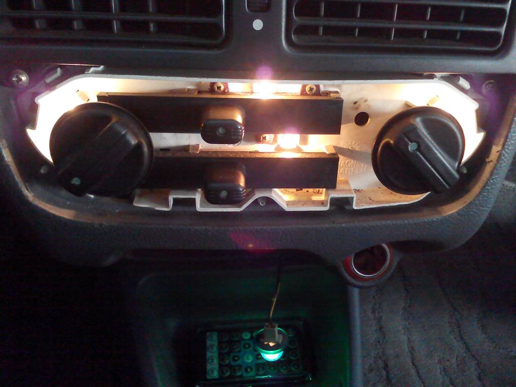

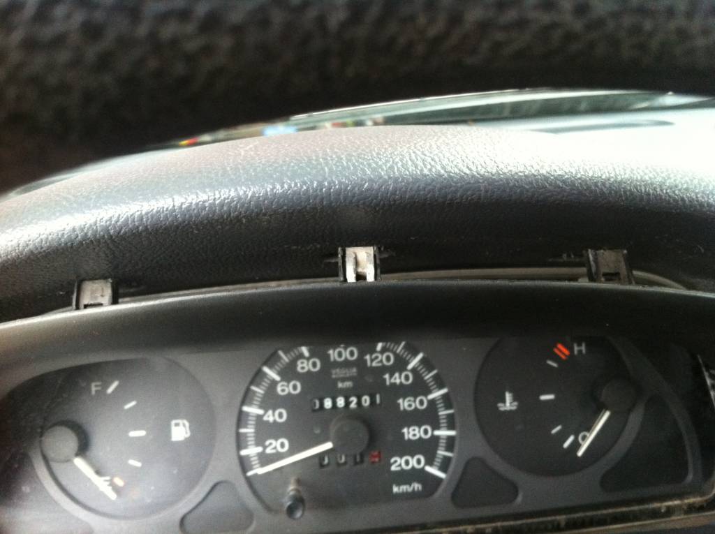

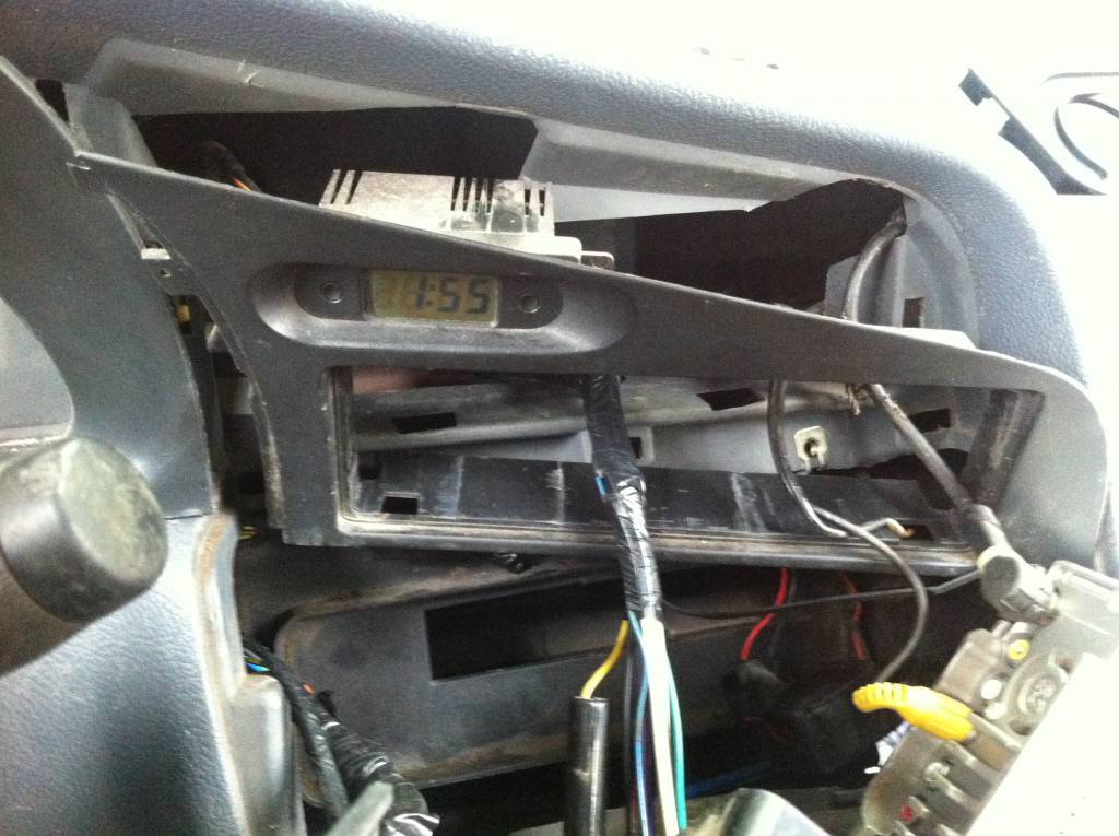

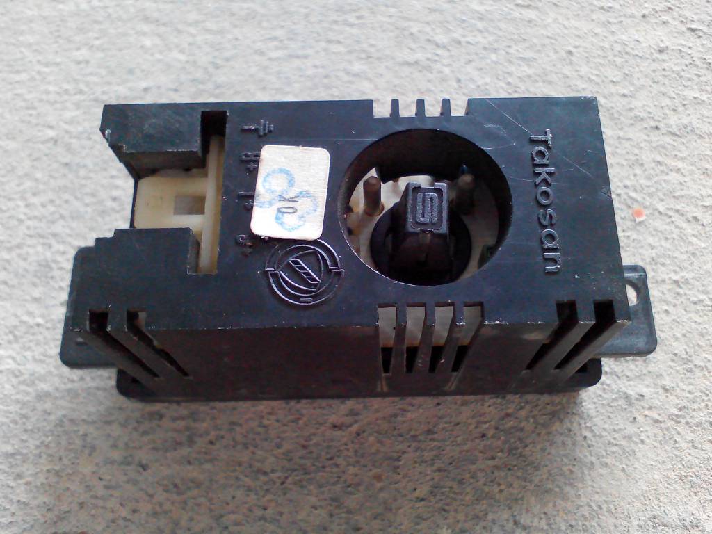

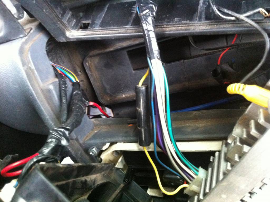

Kính mời các cụ thưởng lãm thành quả của nhà em ạ! (Em chụp bằng Iphone 4 đấy nhưng mà tay chụp của em hơi củ chuối tí)
Cụ Quangpham nhìn cái đồng hồ mà xem, ở ngoài thật nhìn nó đẹp hơn nhiều đấy cụ ạ!
Còn đây là quy trình này:
Đầu tiên là các cụ tháo 2 con ốc ở phía dưới cái gạt tàn thuốc lá và lôi cái gạt tàn đấy ra đã, sau đó tháo tiếp 2 con ốc chìm sau cái gạt tàn (cạnh cái đầu dây đèn lòng thòng ý) nó đây
Lôi hai cái núm chỉnh nóng lạnh và chỉnh cái cửa gió của điều hòa ra bên trong nó hiện ra hai con ốc hai bên như thế này (cái ốc mà em đang gá vào bên trái đấy, bên phải có một con nữa như thế) và sau đó là lấy được cả cái mặt hộc gió điều hòa ra (bên trên nó có mấy cái cựa bằng nhựa cũng khá dẻo nhưng các cụ nhẹ tay không gãy mất đấy nhé!)
Tiếp tục là phải bóc cái mặt ốp viền đồng hồ công tơ mét ra, cái này chỉ có 5 hay 6 cái cựa bằng nhựa cắm thẳng vào, các cụ cứ mạnh dạn mà kéo ra nhưng nhớ kéo đều, nhẹ tay (mọi thứ đều phải nhẹ nhàng các cụ ạ) rồi nó sẽ như thế này
Đến đây các cụ sẽ thấy một con ốc bắt vào cái bảng có cái đồng hồ báo giờ và cái hộc lắp đài (nó ngay bên trái đấy, có cái tai và cái lỗ em đã tháo con ốc ra) còn lại đều là các cựa bằng nhựa, các cụ lựa lựa nó mà kéo ra (nhớ nhẹ tay thôi nhé)
Đến đây thì quá dễ rồi, các cụ tìm tất cả các bóng đèn bị cháy mà thay, tất cả đều nổi ra ngoài, duy nhất có cái bóng của đồng hồ giờ là phải vặn một cái nút nhựa phía sau lưng cái đồng hồ (trông giống như cái ốc tai hồng ý và rút nó ra)
Chúc các cụ thành công như em nhé, nhìn buổi tối khoang lái đẹp lắm, khoái ra phết đấy =D>

Sáng nay rảnh rỗi mang xe ra làm theo các bước của cụ Turbo để tìm bóng đồng hồ
Các bóng bảng điều hòa còn nguyên
Gỡ luôn cái đồng hồ
Gỡ bóng ra thấy đen thui
Giờ đi tìm bóng mới chiều gắn vô e report tiếp
