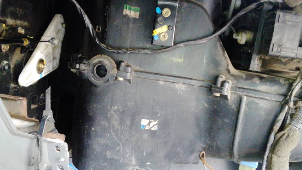

leanhtuan1671
OF-131596
20/2/12
580
378,620 Mã lực
cái này khó thay cụ ah. cụ sang bên ghế phu. nằm ngủa ra nhìn vào phía trong cố sẽ thấy 4 con vít. tháo 4 con vit ấy ra sẽ thấy lọc điều hòa ah!
hôm nay em lại phải tháo phin lọc khí điều hòa ra vì em lắp không khít, nó thồi hết gió ra nfoaif khiến điều hòa ko mát, tiện thể ngắm thấy chú rơ le nhiệt cụ chủ trước đã lắp,
xong xuôi em lại lắp lại, và chền cho thật kín, quạt êm hẳn và hiệu suất chắc sẽ cao hơn , hê hê ?
đây là cái cỗ em tháo ra lắp vào !
