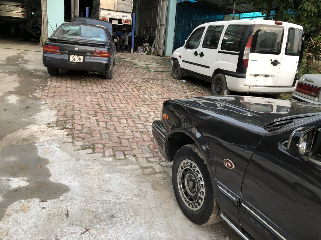

Em mới hốt e này...nhìn chung khá ổn,e mới quất hơn trăm trên cao tốc HN-HP,cơ mà e thấy cò hơi gõ,các cụ cho e hỏi gara nào chuyên trị đc mấy vụ này với ạ...

Dạ,e hôm trước có alo hỏi xe cụ đó ạ,cơ mà hẹn xem e này máu quá quất lun rồi...hnay mở ra tính canh lại cò cơ mà hình như là cò tự động nên lại đậy vào...

Em ở Hoàng Quốc Việt cụ ạ...máy thì e thấy hơi kêu cò,còn gầm thì e chưa đụng vào luôn,chắc để đi 1 time nữa rồi mới tính vì cũng hết lúa rồi...:|

Em đã sử dụng dòng này từ năm 2009, không biết xe bác tình trạng thế nào. Nhưng về vấn đề này thì em có ý kiến cho Bác tham khảo:
1. Bác cho ra gara bảo dưỡng, kiểm tra lại toàn bộ chế hòa khí, bugi, bộ chia điện, làm sạch lọc gió, điện cao áp (nếu có đk về TP, em giới thiệu Cụ ông thợ chuyên làm cho em).
2. Buổi sáng, trước khi nổ máy bác nên đạp ga nhẹ một chút, khi nổ máy xong thì nên cho xe nổ tại chỗ vài ba phút để bộ chế hoạt động ổn định (xe em để nổ bình thường thì vòng tua khoảng 500 v/p, nếu có điều hòa thì 700 v/p). Khi đó bác vào ga mà không thấy máy bị đuối là ok (khi mới chạy, bác đừng bật điều hòa ngay, chạy một lúc cho máy ổn định hãy bật)
