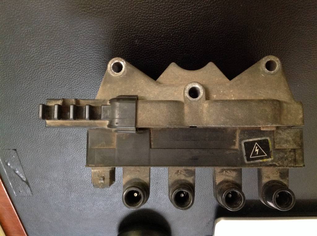

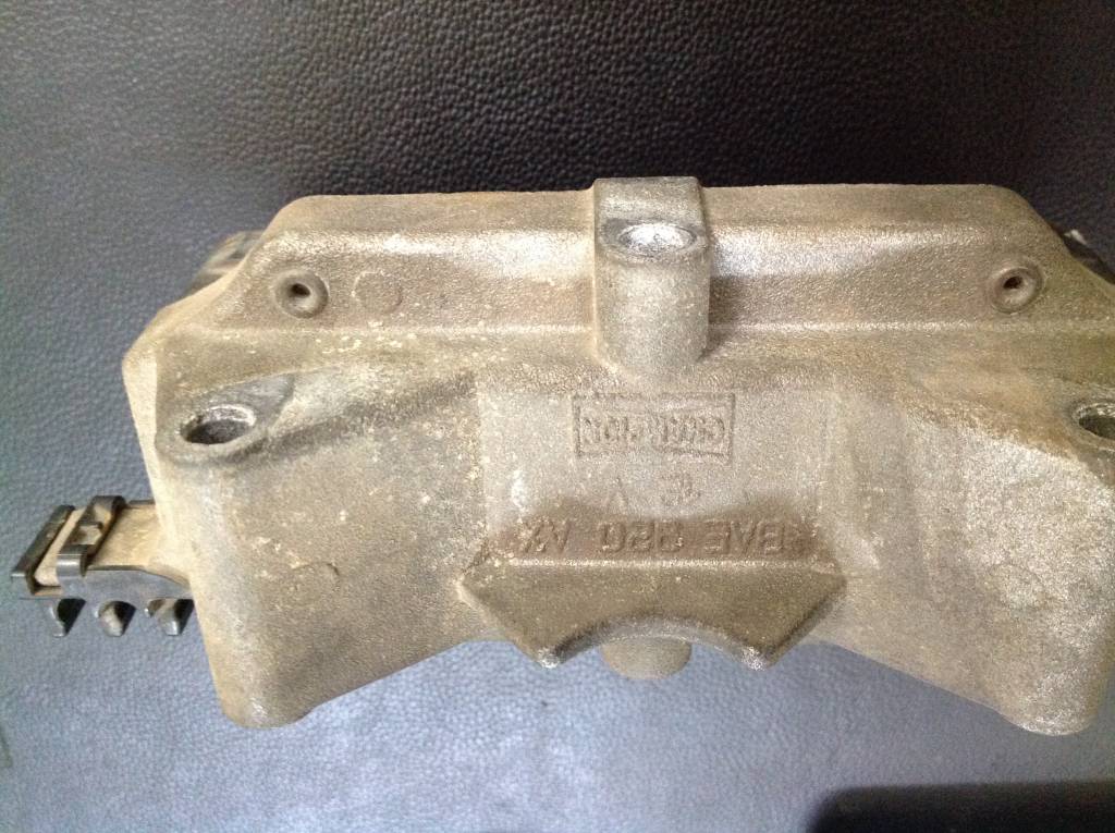

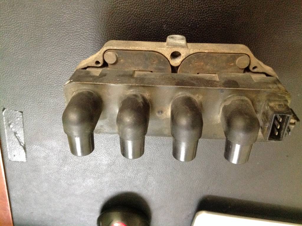

Cụ sửa ở cái chỗ nào mà mobin rẻ thế, thay mobin hay sửa mobin
Em thay Mobin cũ thôi cụ ạ nên hạt dẻ chút. mấy hôm nay chạy cũng ổn.
Cụ thợ dặn Em là giữ lại con mobin hỏng để nghịch, nếu kiếm được con khách thường Mobin có 2 cuộc dây tăng dòng như con của Em chỉ chết 1 bên thôi, nếu kiếm được con Mobin nào cũng hỏng như con của Em tháo ra lấy phần ngon thay vào lại được con ngon sơ cua.
Ảnh con mobin hỏng của Em đây ạ.
Cụ nào có con Mobin nào hỏng cho Em xin về vọc thử với nhé.

Chắc cái mobin cụ thay vào cũng được tái xuất giang hồ như thế rồi, cụ đợi bao h nó hỏng thì lấy một nửa lắp vào cái cũ là được 1 cái rồi cần gì phải xin ở đâu

Chỉ có bobin hoặc cao áp cụ ạ .
