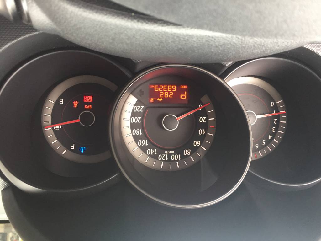

Kia forte của em mới ngã bệnh eps chiều qua, hiện em đang để ở gara, tìm được thớt này mừng quá. Mới liên hệ cụ Tiến cụ ấy nhiệt tình nhận lên sửa tận nơi. E bới cái thớt này lên để các cụ cùng theo dõi với em

Xe nhà em bật On lên thì đèn ÉPS sáng. đề máy thì đèn eps không sáng nữa thì có phải bị lỗi không ạ
Khi bật acc cho xe, tất cả các đèn báo lỗi đều sáng ví dụ eps, abs, engnie...để người dùng biết trạng thái các đèn báo đều tốt. Khi đi sẽ tự động tắt. Nếu cụ nào thấy khi bật acc mà thiếu đèn thì nên đi kiểm tra ngay nhé, ko lúc nó lỗi nó ko báo thì tèo luôn đấy
