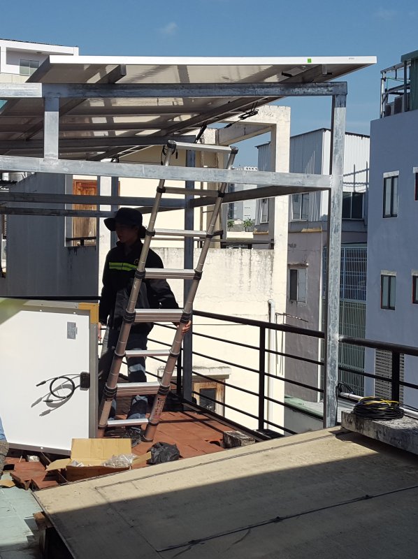

ngoài ra còn hiệu suất chuyển đổi của tấm pin , của inverte .... mỗi loại suy giảm khoảng 25% !! ! Vậy là nguồn thu của cụ chỉ còn khoảng 150kwh thôi !
Cụ vẫn chém cho vui chứ làm gì có số liệu phỏng ạ? Nhà cung cấp đột ngột báo có hàng, nhà em xong luôn hồi cuối tuần trước. Có điều lễ, EVN chưa thay công tơ 2 chiều, nhà em công tơ điện tử, không dám sx nhiều, vì xài k0 hết sẽ mất tiền oan, nên em chỉ dám bật lúc mặt trời đi vắng, nhục ghê. Em chỉ có thể khẳng định với bác hiệu suất inverter 95, 96% nha, không có chuyện 75%. 75% có mà ăn cám. Đợi vài bữa evn nó ráp 2 chiều rồi em post hình đàng hoàng.
Mà em phỏng chừng mùa đông xậm xịt như sài gòn mấy bữa nay chắc chừng 3.5 giờ nắng thôi nha mấy bác. Để em làm lại cái google sheet cho ngon rồi post hầu các bác. Kể cả nếu sài gòn chỉ tuyền 12 tháng mùa đông, và evn 10 năm nữa không tăng giá điện, thì thu hồi vốn dưới 10 năm vẫn là chắc chắn.
Cảm nhận của em ngay bây giờ là: quá ổn, và đừng nghe mấy ông trên mạng không làm gì mà chỉ ngồi chém số ảo.
Em lại bonus thêm vài tấm hình lắp pin.
