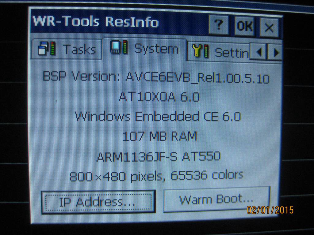

Cái DVD củ của em chạy Ce 6.0 cụ à, nó có cấu hình phần cứng và phần mềm giống con này cụ à:
Nếu cụ đã nhận và sử dụng đc GPS nghĩa là đã đặt barate đúng. Còn đặt sai nó không hoạt động đc đâu.
Ko phải vietmap nó kém thông minh mà ko nhận cổng tự động mà âm mưu của bọn lập trình nó muốn tỏ vẻ nguy hiểm hóa cái phần mềm của nó. Dù có crack mà ko hack com port thì cũng ko chạy trên máu khác đc. Cụ cài phần mềm com port spliter chia ra cổng com ảo com1 có lẽ vietmap sẽ chay// Nhiều máy dẫn đường cầm tay chạy wince đều có phần mềm cố định cổng com như vậy - Đặc biệt Papago (chính là bọn làm ra Vietmap cho Vietnam).
+ Vấn đề firmware:
- Đầu tiên hãy lưu cái firmware hiện tại lại bằng phần mềm NDumpCE6: https://drive.google.com/file/d/0B3qhdJuRuw4HZkFRM0hSeHJ3V3c/view?usp=sharing
Cho nó vào thẻ nhớ trắng và chạy nó từ DVD như chạy dẫn đường, theo hướng dẫn của nó để lưu toàn bộ cái firmware hiện rại ra thẻ nhớ cất đi vào máy tính cẩn thận. Cháu chưa biết chạy lại cái này trở vào dvd thế nào nhưng có thể sẽ cần về sau.
- Tải firmware mới về:
Dưới đây là link cái frimware cho rất nhiều dòng 2Din của trung quốc. Tuy nhiên cháu chả hiểu nó là DVD nào. Cơ hội cụ giết chết hẳn cái DVD của cụ là 99%, cơ hội khắc phục sau khi giết chết nó là 1%. Nên cụ tự làm tự chịu. Cháu cũng chỉ có thể biết đến vậy thôi.
https://drive.google.com/file/d/0B3qhdJuRuw4HUUYtUF93eG82RGs/view?usp=sharing
Tải về giải nén rồi copy tất cả các thứ bên trong cái 117_nav_en vào thư mục gốc của thẻ nhớ trắng (thẻ không có gì hết).
Cắm thẻ vào DVD và khởi động DVD, bấm nút dẫn đường chờ nó hiện nên thông báo chạy cập nhật rồi nó sẽ chạy. Chờ xong thì mới được động vào hoặc tắt DVD.
Nếu nó ko chạy gì thì cháu ko biết
Nếu có máy MTK (chuyên chạy firmware cho điện thoại tàu, DVD tàu, máy dẫn đường tàu ) ở cấp độ câu dây vào mạch in để nạp thẳng firmware vào chíp nhớ thì có thể cứu bất cứ cái nào dù nạp sai firmware. Tuy nhiên ở HN nhiều cửa hàng có máy MTK nhưng đám kỹ thuật viên cháu thấy đầy thằng còn ko bằng cháu nên chả hy vọng chúng cứu được cụ đâu.
Ngoài ra nơi này (tiếng Nga) có khá nhiều firmware khác nữa, Nhưng cũng khó mà hiểu cái DVD của cụ là cái nào và nó hợp với cái nào.
