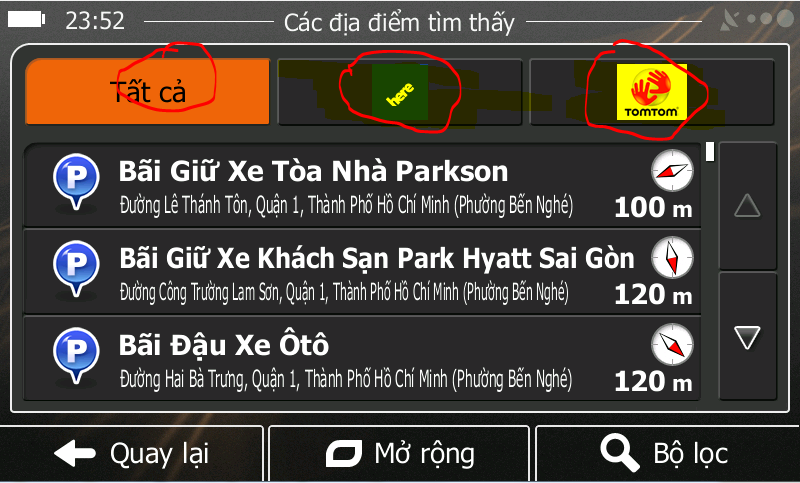

Cụ lấy ở bài 1 có link tải bản map của TOMTOM đấy, dùng chung map Igo8 và Primo. Dùng xem nó thích cái gì nhé. Thích như cụ nói cháu đã chẳng phải tích hợp Here map vào mấy cái bản cháu đưa lên. Tùy cụ thôi.
Mình copy cả hai vào luôn, kết quả là:

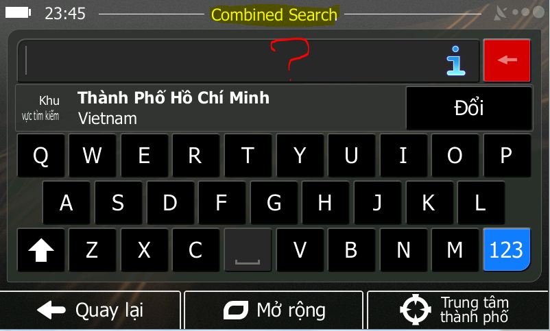

Cụ Hoàng ơi, Primo có tính năng tìm kiếm kết hợp rất hay (Combined Search), cụ chỉ cách bật nó lên nha cụ?
Cụ cứ lọ mọ cái gì ấy, cụ đang dùng nó có rồi thì bật gì nữa? ko có sao cụ có cái ảnh trên?

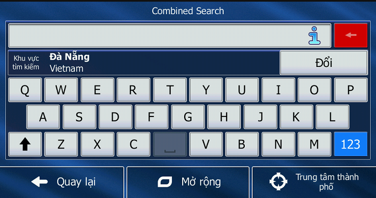

Vậy theo cụ thì tìm kiếm kết hợp nó khác với tìm kiếm ở chỗ nào ạ?
Cụ trả lời được thì cụ có cách bật nó ra.
Mà cụ đã bao giờ bấm vào cái nút "Điểm đến" trên màn hình chính rồi bấm chọn vào cái ô "Tìm tất cả..." chưa? Nếu đã bấm vào đó một lần rồi cháu tin cụ sẽ không bao giờ hỏi cái chức năng Combined Search vì cái chữ đó cháu còn chưa dịch nên cụ sẽ thấy luôn cái chữ mà cụ đang hỏi làm thế nào bật lên?!!!!!!!!!!!!!
Cụ cần có cái ảnh như thế này:
Cung không ai đi copy 2 bản đồ của Here và Tomtom vào cả. Khi đó cụ chỉ dùng được bản đồ của Tomtom còn của Here (có nhiều đường mới) ko hiển thị được. Để hiện các địa điểm trên chi cần copy thư mục POI của bản đồ Tomtom thả thêm vào cái thư mục POI của bản Here.

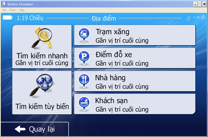

Đã làm phiền cụ rồi:
Từ màn hình chính:
bấm vào cái nút "Điểm đến", ra cái này:
Bấm vào "Địa chỉ"", ra cái này:
Bấm vào "Địa điểm"", ra cái này:
Không thấy cái ô "Tìm tất cả..." đâu cụ!
ngochoangimsat
OF-201349
9/7/13
2,067
342,040 Mã lực
Từ màn hình chính:
Cụ vào bản này:
1.3.3. IGO Primo V2.4 b9.6.13.405512 (phần mềm mới xuất bản 06-2014)
Copy cái file ux\iqs.zip rồi cho sang thư mục ux của bất kỳ bản nào thì cái tính năng "tìm kiếm tất cả sẽ bật lên
Hoặc đơn giản là cụ lấy cái iqs.zip tại đây cháu trích ra gửi cụ: http://www.mediafire.com/download/1wb0uav7d709v5w/iqs.zip
Dừng quên thường xuyên cập nhật ngôn ngữ và giọng nói ở bài 1 cháu đã đưa link. Vì cháu đã dịch bổ sung hàng ngày trong đó có các câu liên quan phần tìm kiếm này.
Menu "tìm tất cả" được quy định bởi file ux\iqs.zip (cháu đoán chữ iqs = "intelligent quick search")
