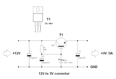

Tiện e hỏi các cụ: e đấu nối tiếp 2 cụm led (2x3) vào cái driver led như thế này ổn Ko ạ?
Cái nguồn này hay cụ ạ. Điện áp nó biến đổi. Cụ nối tiếp 3 bóng vào ngon chớt. Cẩn thận cụ kiếm con trở sứ 1 ôm nối tiếp 4 cái vào.

Bác làm 1 cái mạch như thế này cho an tâm
E cũng thấy lạ, có dòng ra, công suất mà Ko có dòng :D. 3 bóng thì 9w vượt cs của nguồn (4-7w) có được Ko cụ?

À, 1 cụm của e là 3 bóng nối tiếp rồi
E đang đấu 2 cụm (6 bóng) nối tiếp => điện áp tầm 18v
Cái nguồn đấy của cụ chỉ tải được 1 cụm 3 bóng thôi. Cố lắm lên 4 bóng. Nếu 5 bóng thì nguồn tèo. cái nguồn đấy tự nó điều chỉnh áp cụ ạ. Từ 2,5 đến 35V thì phải.
