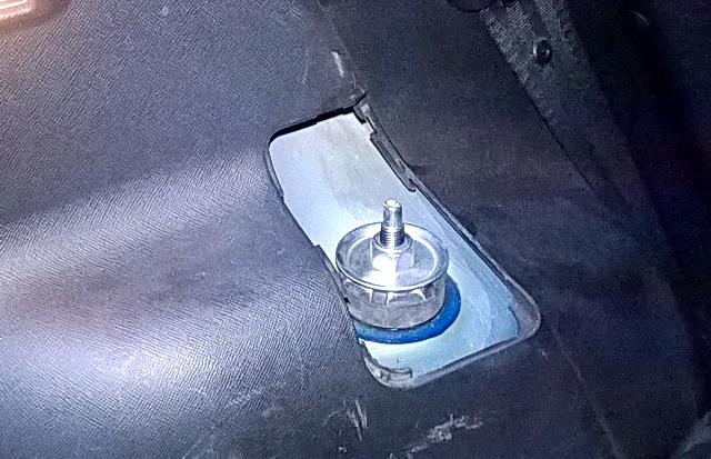

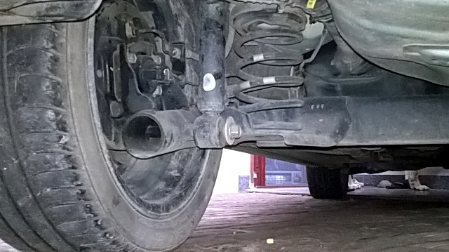

Thay giảm xóc sau xe Kia Morning thì không cần tháo lốp, không cần cả kích luôn !
Tháo ốc giữ đầu giảm xóc :
Tháo ốc giữ chân giảm xóc:
Thế là tuột được cả cây giảm xóc ra rồi. Khi thay mới giảm xóc thì thay đồng bộ cả cao su tăm bông, cao su bát bèo luôn thể nhé.
