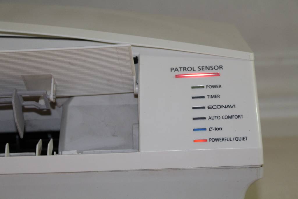

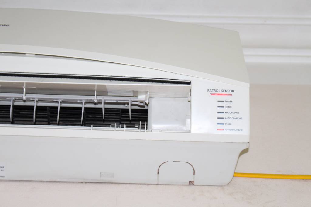

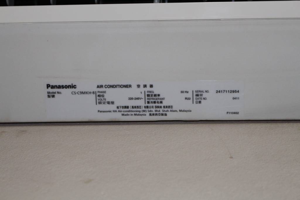

Nóng quá cụ ạ! Nhà cháu hiện tại không chỉ chịu chung cái nóng với nhiều triệu dân ở Hà Nội mà cháu còn đang phải gánh cái nóng này khó chịu sau khi đã gọi thợ can thiệp mà cuôn điều hoà Panasonic vẫn không chịu thở hơi lạnh như mong muốn.
Cháu mạo muội còm xin ý kiến tư vấn của cụ, mong cụ chỉ giáo đôi điều. Nhà cháu xin cảm ơn cụ trước!
Cháu ngắn gọn thế này: Cuôn mụ Panasonic này cháu mua ở Topcare đã 3 năm. Ngay từ thời gian đầu, so với cuôn Sanyo (rẻ tiền hơn) cháu đã thấy nó có vấn đề. Bằng chứng là Sanyo bật 1 lúc lạnh ngay, Pana mãi mới lạnh mà không lạnh sâu như Sanyo. Cùng để ở mức 16 0C thì Sanyo cho cả giác rét, Pana cho cái bực mình vì không thấy lạnh.
Đầu mùa nóng nào cháu cũng gọi thợ kiểm ga, bảo dưỡng bảo trì. Năm nay cũng vậy và chuyện cũ vẫn lặp lại. Cháu mới gọi https://hihongphuc286.wordpress.com/, thợ đến xử lý (bơm đủ ga, vệ sinh sạch sẽ, thợ chốt là mọi việc thứ ngon = 350K). Được một vài ngày đầu máy Pana có vẻ có tiến triển tốt, chạy êm hơn, mát hơn rõ rệt nhưng đến chiều nay thì nguyễn y vân.
Cháu vừa gọi lại bên đó, yêu cầu cho thợ đến xem lại.
Cháu xin hỏi cụ:
Có thể có những nguyên nhân nào khiến máy Pana không chịu lạnh?
Cách sử dụng đúng? Đặt chế độ nào để máy này chạy hữu hiệu?
Cháu đang bức bối chờ thợ đến, mong là mọi chuyện sẽ tốt đẹp chứ nếu không chắc cháu phải nhờ cụ đích thân hoặc cho thợ tài đến kíu cháu.
Cháu đa tạ cụ trước!

Cái này phải kiểm tra thực tế mới biết được
