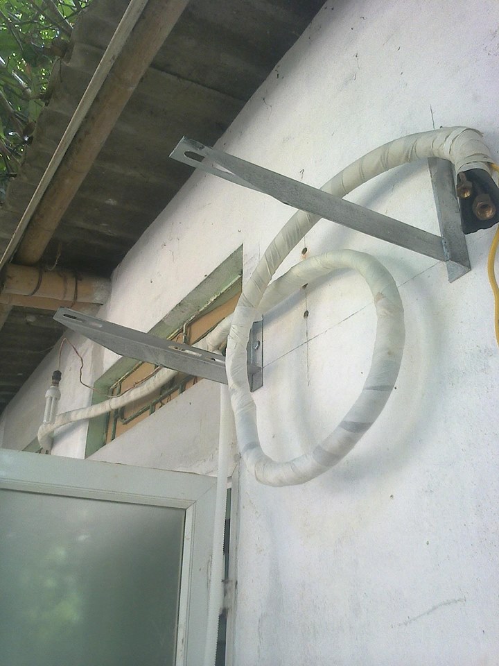

THÔNG BÁO KHẨN ( xin phép Mod để chữ to cho các cụ biết )
Hiện nay do tình hình nắng nóng , thợ khan hiếm và chạy sô quá nhiều dẫn đến quá tải , mệt mỏi , và điều hòa nhiều khi lỗi lắp đặt rất nhiều , mà đã có vấn đề thì các cụ bỏ tiền ra mua sẽ mang bực vào mình ,vì đã bị hở gas , mà nạp lại ko hút chân ko , độ lạnh sẽ kém . hay do thợ làm ẩu ko quấn băng dính bịt các đầu đồng khi luồn bảo ôn ,(trong bảo ôn có rất nhiều bột ) và dẫn đến bột đó chui vào ống đồng dẫn đến tắc ẩm rất nhiều và điều hòa chạy một lúc lại ngắt ,xử lí mệt mỏi lắm ,gọi có khi các chú ý cũng chẳng quay lại .
Những điều lưu ý khi lắp điều hòa vào những ngày này
+ Tiền công bây giwof dao động chắc khoảng 300K , đồng tiền đi trước là đồng tiền khôn , thợ đến pha cho các chú hai cốc nước mát , xong đưa cho các chú ít tiền 1 đến 2 lít trước bảo lát uống bia , và nhắc nhớ làm cẩn thận cho anh nhé .
+ Thợ đến lắp giám sát thợ
- Ống đồng : Có nhiều thợ sẽ không bắt ốc dàn lạnh (gọi là gác co)nối với ống đồng , mà cắt luôn để hàn cái này nhanh nhưng ko tốt vì bụi hàn chui vào ống sẽ gây tắc , về sau tháo ra tháo vào phức tạp và một số hãng sẽ ko bảo hành , bảo thôi các em cố bắt ốc cho anh
- Nhớ dặn thợ lấy băng dính cuộn các đầu ống đồng họ mang đến để lắp cho nhà mình , tránh bụi bẩn chui vào đó
- Dặn thợ đuổi khí trong dàn cho mình (vì nhiều thợ kém , ẩu hay bỏ qua )
- Trước khi thợ xả gas nhắc thọ đấu điện sẵn vì ko may có hở còn hồi gas lại được
- xong lấy nước xà phòng bảo các bác kiểm tra ốc nối dàn lạnh và ốc nối dàn lạnh có hở ko , ko hở mới cho cuốn băng cuốn vào .
Em phải cảnh báo . Vì các bác thợ tay nghề làm nhiều rồi , họ sẽ biết , nắng nóng này thợ xấy , hay thợ điện nước , bác bốc vác cũng đi lắp điều hòa .
Và đây là thợ làm , các bác cứ thích khuyến mại công lắp đặt hoặc trả tiền công lắp đặt giá rẻ thì các em sẽ làm dư này ... làm như vậy tốn tiền ống đồng , độ lạnh sẽ kém hơn
