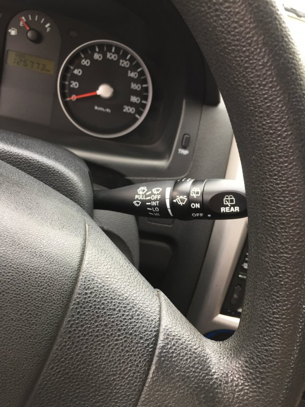

Em cũng vừa qua làm cái. Loại Getz của em không có gạt mưa sau nên cậu chủ giảm còn 270K. Hàng này là hàng tháo xe, chứ không phai mới toanh. Lắp thì dễ lắm, các cụ tháo 3 cái ốc của cái ốp nhựa của trục vô lăng ra, một con ở dưới, 2 con còn lại thì phải xoay vô lăng mới nhìn thấy, nó ở bên trái và bên phải chỗ khe ấy.

Hôm rồi qua mast mua cái gạt có chế độ int hết 490k, về tự lắp vào, đây là kết quả, dùng sướng hơn, đời xe em 2008. Đúng là đơn giản chỉ cần tháo 3 con ốc cắm cái phập là xong. Ngon
