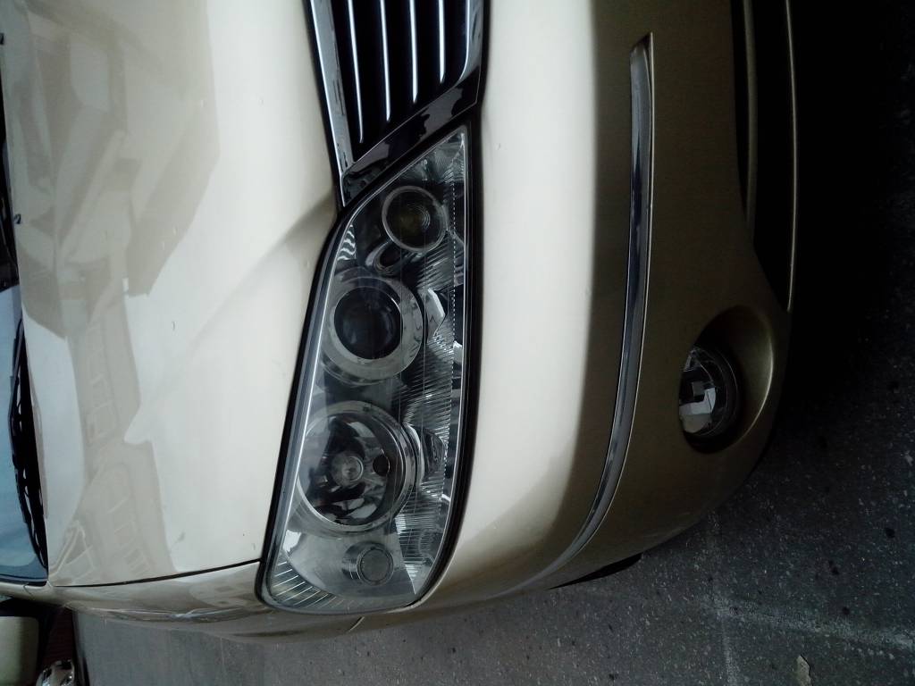

Em vừa tậu đc 1 em Laser 1.8, đèn ống rồi mà sao em thấy tối lắm! Cụ nào có kinh nghiệm trong vụ này giúp em với! Cám ơn các cụ!

Em nên xúc rửa, thay bóng hay độ đèn khác...??? Các cụ có kinh nghiệm giúp em với. Vì em thấy đèn xe em còn tối hơn cả đèn xe máy!

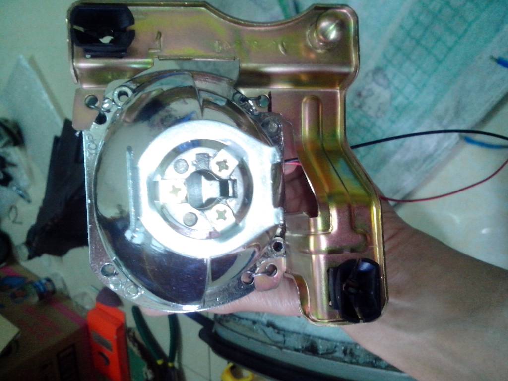

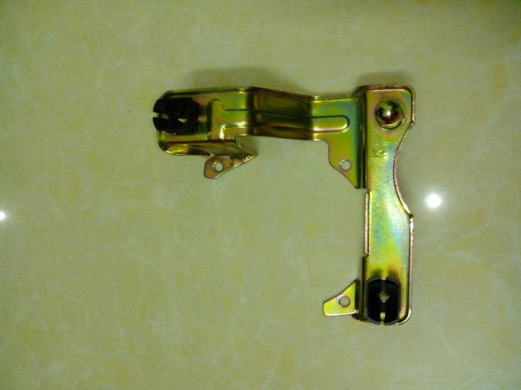

Cụ phải độ bi ợ , em làm các kiểu không đc , kết cuối cùng là bi mới đc ợ !
Em Tự sướng đây ợ !
Đây là bi fa xịn.
Gông đỡ bi.
ướm quả mori h1
vừa hin buộc bó :>:>
Fa
Cos
Vẫn y nguyên ;));))
