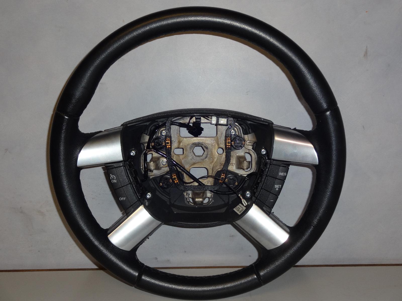

Nhìn các cụ độ cc em cũng máu quá, mới thay bộ lốp mit nên hơi bí xèng :(
Cụ nào ship cái volang này về độ thì ngon, có bọc da ốp hịn lại đỡ phải đục đẽo, không thích thì lại về zin vô tư :)
vucanhtung
OF-112262
10/9/11
1,550
903,017 Mã lực
Hà Nội Thành, Tây Hồ Quận
cái món này nó ko đơn giản như việc lắp thêm đồ chơi đâu cụ, đã lên được CC rồi thì ai muốn về gin nữa :D
Mua làm gì cả cái vô lăng cho chết tiền, sài luôn vô lăng của mình, mua bộ công tắc CC thôi
