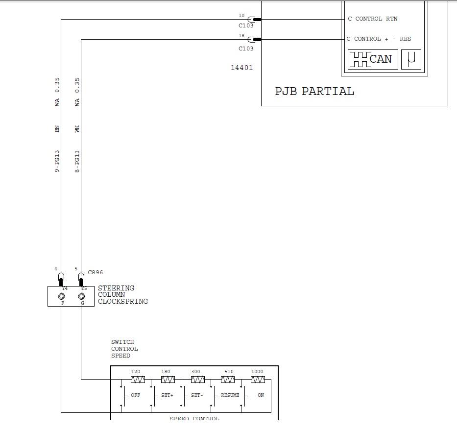

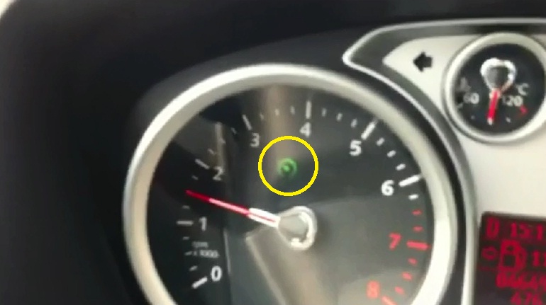

Báo lỗi túi khí vì lúc đó mình lắp xong, mừng quá chạy test luôn chứ chưa thèm lắp túi khí....phê lắm. Trước đây mình nghe nói Cruise control chỉ là ga tự động thôi chứ không thắng được nhưng không phải như vậy, khi xe mình xuống dốc cầu ngã tư Thủ Đức nó hãm xe lại, lúc đó vòng tua máy chỉ xuống còn ~4000 nên vẫn duy trì được tốc độ cài đặt tuy nhiên nếu xe vẫn xuống dốc làm tốc độ tăng nữa thì nó hãm không được nữa, xe vẫn tăng tốc......Nói tóm lại Cruise control quả thật hữu ích và là tiện ích rất quan trọng của xe
Vậy là bác đã thành công nên mấy cái PM bác gửi em không cần em PM lại cho bác nữa phải không? Chúc mừng bác, cảm giác thật nâng nâng..

Đúng rồi, em ức quá kiểm tra kỹ lại, thay mấy con điện trở kém chính xác bằng mấy con biến trở tinh chỉnh lại vậy là ok. Hiện em đang chờ bộ switch mua trên mạng, , trên mạng bộ switch bán mắc nhỉ ~50 USD. Xe em đang dùng tạm switch chế từ remote đồ chơi của ông cu con. Thank bác Giang Nam, thành công nhờ có bác đã làm được nên em đã quyết tâm hơn.

Bác dùng phần mềm gì để mở lệnh cc trong hộp Gem vậy? Swith bác mua là loại đi kèm Audio control hay rời..?

Em mua loại rời để gắn lên steeringwheel như của Giang Nam í. Em dùng phần mềm ELMconfig để mở lệnh, hơi lằng nhằng tí nhưng mở được lệnh
Bác mua loại rời thì phải tháo túi khí và vô lăng ra để set up em nó vào rồi... nếu mua loại liền audio control thì đỡ phải tháo túi khí và vô lăn, giá mắc gấp đôi....khi nào hoàn thiện bác cho ít ảnh lên nhé...
