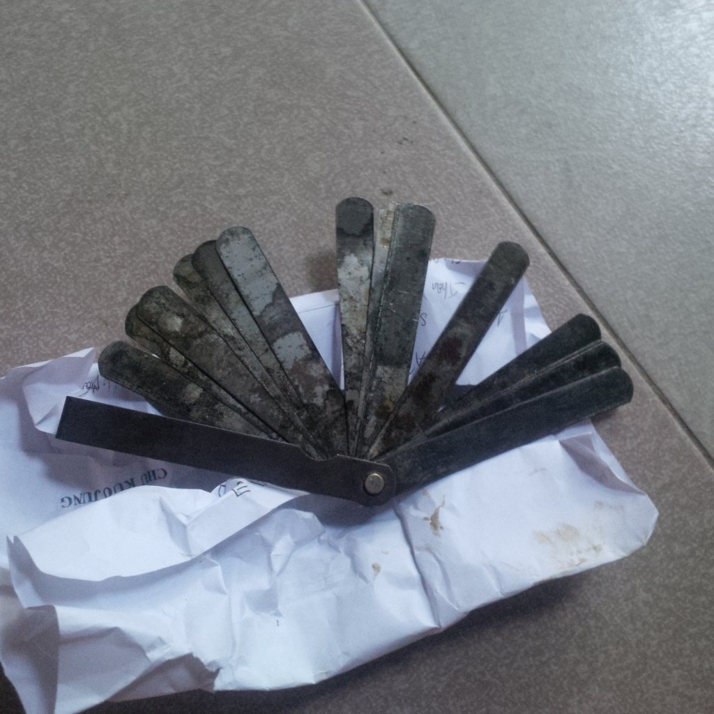

Lắp lên vẫn hơi kêu.Em đã căn chuẩn.
Năm hút từ 0,35 đến 0,4.
Nấm xả từ 0,4 đến 0,5
Lấy của Giáo sư Tuấn và mất 3 con.

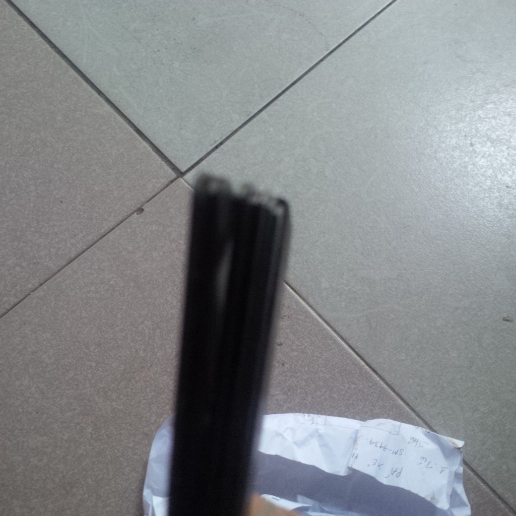

Giờ của em chỉ phải đệm đúng 1 nấm xả.
Cái đệm được cắt từ lưỡi cưa CD chuyên để xẻ gỗ!

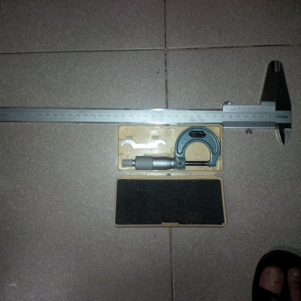

Và đây là dụng cụ căn đo.
Muốn hết kêu phải thay trục cam mới hoặc mài được đúng hành trình như mới. Còn hàng cũ dù căn chuẩn hết vẫn kêu là thường mà!Lắp lên vẫn hơi kêu.
Vậy thì căn làm chi?Muốn hết kêu phải thay trục cam mới hoặc mài được đúng hành trình như mới. Còn hàng cũ dù căn chuẩn hết vẫn kêu là thường mà!
