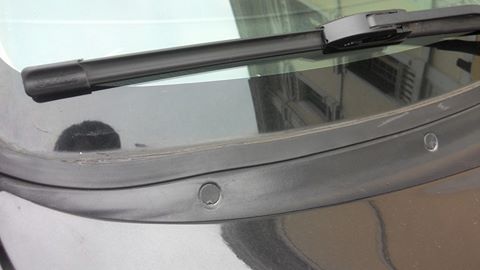

Lão nhầm roài, roang ở đaay là miếng nhựa chân kính lái cơ
Đã có bác bóc hết ra và dungf cao su non tạo hình lại, ngon bổ rẻ
Cái này hôm trước em lắp lọc gió ĐH nên nhân tiện tháo ra vs luôn thấy phần tiếp giáp
chân kính bẩn kinh khủng . Xong em lắp lại nhưng liệu có cần bôi keo hay gì ko cụ HN nhỉ? Để vậy em nghĩ chắc vài bữa lại bẩn lắm ah.

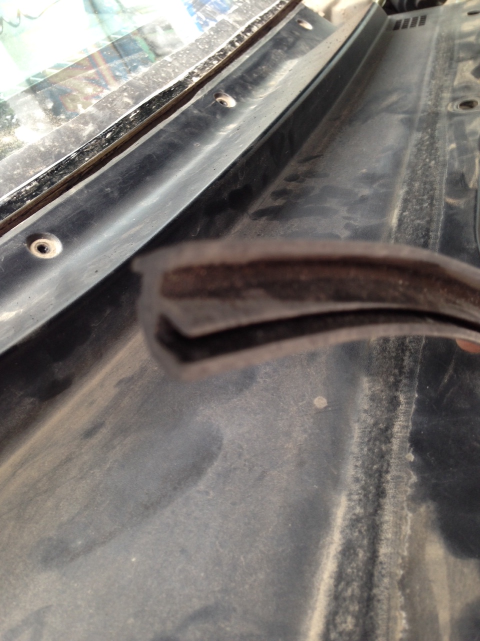

có mỗi cái lưỡi cao su dính kèm 2 miếng nhựa kính lái mà hình như giá hơn 3 củ, thực ra nó chẳng có tác dụng gì mà chỉ là che khe hở.
em chế tự làm bằng goăng cao su của nhôm kính việt pháp cùng sự hỗ trợ của gara cụ [@Bobay;98466] nên cũng được 8/10 so với zin đây ạ (sao không chèn ảnh được nhỉ)

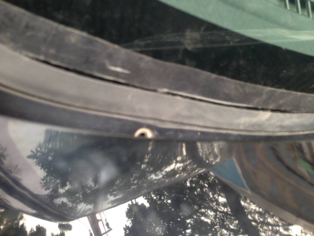

Giăng cao su bị bong gẫy, em bóc hết
Chuẩn bị đồ nghề
Goăng cao su cửa nhôm Việt Pháp
Ướm thử
Vệ sinh, tạo khe gữa kính và 2 tấm nhựa
Bơm keo silicon và thành quả, chờ keo kho bóc băng dính và vệ sinh là ok
Đỡ mất hơn 3 củ mà thực ra cũng chẳng có tác dụng gì ngoài việc thẩm mỹ che hoảng hở giữa kính và tấm ốp nhựa
Chuẩn bị đồ nghề
Hay quá,
Cho em hỏi thêm:
1. Bơm keo silicon loại dán bể cá hay loại trắng đục dán, chít mạch men vậy?
2. Bơm keo vào trong trước, hay dán doăng cao su rồi mới bơm keo?
3. Mua doăng loại nào? Có quy cách chủng loại gì ko ạ?
bvc
OF-11349
1/11/07
1,439
543,734 Mã lực
TRAI trên GÁI dưới
Hay quá,
Cho em hỏi thêm:
- Keo silicon đen
- Ướm độ khít giữa kính và 2 tấm nhựa chuẩn rồi bơm keo
- Gioăng cửa nhôm kính Việt Pháp, gọi là loại giăng lốp, có 2 loại chỉ lấy loại nhỏ tức là 1/2 loại to
Nếu lười thì cụ đến gara cụ [@Bobay;98466] 79 Ngọc hồi thì phải, cụ ấy làm cho có khi lần 2 sẽ đẹp hơn của em cũng nên

Đúng rồi các cụ ạ, cái khe hở này mất thẩm mỹ thôi chứ ko sợ nước lọt vào khoang máy đâu.

em thấy loại này hay bị lão hóa goăng lắm, hôm nọ vào hãng thấy 2 em es cũng đang được làm lại goăng bằng keo silicon ạ
