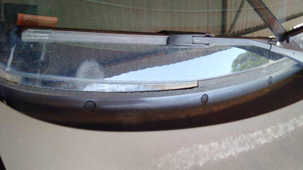

Xe em để ngoài nắng nhiều quá, giờ cái ron cao su của kính lái mủn hết ra rồi, cầm bóc ra từng khúc một được.
Em mang vào hãng dc báo giá hơn 3tr, chưa kể nhân công lắp ráp, đắt quá :-w
Các cụ có p.án nào giúp em ko? Bơm keo silicon đầy vào cái mép kính đó có được ko nhỉ?

Cụ chụp hình xem nào.
Có phải cái cao su chân kính lái k cụ? Có 2 bên trái, phải, dưới gạt nước. E được mấy cụ tư vấn dùng băng dính điện. Cũng ổn phết :))
Mủn hết rồi thì phải thay mới thôi cụ, cụ ra ngoài gara cho rẻ,vào háng lam giề
Nếu đúng là chân kính lái thì ra ngoài k có đâu cụ

Lão nhầm roài, roang ở đaay là miếng nhựa chân kính lái cơ
Đã có bác bóc hết ra và dungf cao su non tạo hình lại, ngon bổ rẻ
Vụ này e hỏi rồi, 1 bên hơn 3 củ, 1 bên hơn 1 củ. Cụ phutungford bảo lấy băng dính điện. E dán từ tết đến giờ vẫn ngon :D
À món này mà ebay về khéo chỉ đôi trăm nhỉ ;))

Xe bác Thắng Ezdong sau khi đắp cao su non, sau 15p thì ntn

Cái của em là cái phần hợp chất cao su màu đen, rộng khoảng 3cm nằm ngay dưới 2 cần gạt mưa ý ạ, giờ bóc ra được từng miếng, trơ cả mép kính lái ra rồi.

Nhưng chỉ bị hỏng phần cao su thôi chứ, nhựa có bị sao k cụ?

Chả hiểu cái ông Ford ESC thiết kế cấu tạo cái chỗ này kém quá, cao su nắng mưa kiểu gì chả hỏng ! Chả xe nào làm kiểu này.

Xe em FFi thì chỉ bị phần nhựa lâu ngày lão hóa không ôm khít vào kính, hở ra khoảng vài mm nhìn xấu (nhưng vẫn chắc chắn lắm) nên em lấy silicon dán kính phun vào là ngon lành, tuy nhiên chưa có kinh nghiệm nên bị lem nhem, dán xong được 1 bác dậy dán băng dính vào trước lấy khung, bôi silicon rồi bóc băng dính ra là thẳng tắp (để ít nữa, chắc qua mùa hè này nắng nóng silicon lão hóa bong tróc) bóc ra dán lại cho ngon lành vậy. Băng dính điện thì nhanh, đơn giản, nhưng chắc không thọ nổi vài hôm nắng hè.

Em vừa mua em ếch về, thấy họ dán băng dinh điện ạ *-:)

Của em là cái doăng này, xem ảnh bên dưới ạ. Nó rách ra rồi, giờ bị thủng lớn phết, đi mưa có bị lọt vào trong khoang ko các cụ.
Nếu có thì để chiều em phi ra mua cái áo mưa, cứ trời sầm sì thì em đi xe máy, nắg đẹp thì đi otô :))

Xe anh vừa để phơi năng ở Lăng cô 3 ngày, giờ cũng bị như thế này mấy đoạn rồi, chỉ cho anh mua hoặc làm ở đâu với
Bác nghiên cứu đi, có p.án gì hay share em với nhé
