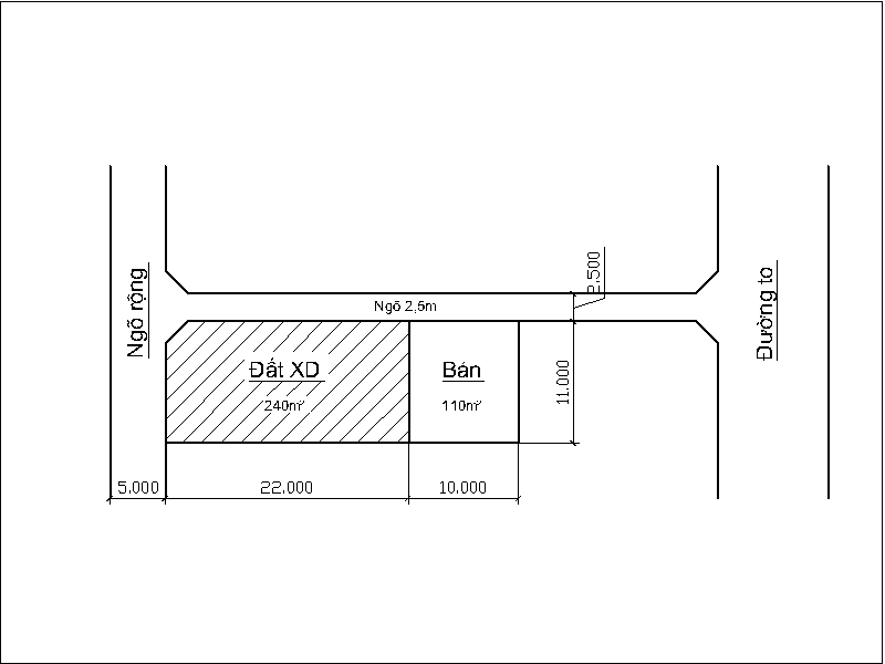

Đây ạ, em vẽ vớ vẩn thế này, cụ Sun ngâm cứu giúp em phát
Cái phần đỏ vuông là phần em định dùng để xây nhà. Cái ngõ nhỏ màu đỏ là của riêng nhà em, dùng để xe oto và đi lại từ mặt Tây Sơn vào nhà. Phần màu xanh là để dùng làm kho kinh doanh. Phần màu trắng là của nhà người khác. Em chả biết vẽ thế nào cho đúng, các cụ ko hiểu gì thì cứ hỏi ạ.
@Nicolai : Cụ chỉ có việc nhậu thôi, mấy việc ấy để nhân viên nó làm :D
Sao cụ không lấy nốt cái phần màu trắng cho dễ thiết kế không

Với mảnh đất và ngõ vào như vậy thì bác Noza định quay xe trong sân, hay là xe vào 1 lối ra 1 lối ? Nếu tiến vào lùi ra thì không sướng !
Nhà em có chỗ để là tốt rồi cụ ạ, thường ngày là em lùi vào, sáng tiến ra. Nhiều năm nay quen rồi, cũng tiện chả sao cả.

Em có lới khuyên cho bác chủ thớt như sau:
-Bác nên thuê chọn gói đi, đối với phần kiến trúc thì giá rổ là khoảng 35K đến 40K cho 1m2 sàn, còn phần sân vườn thì tùy theo nhưng mà với diện tích khoảng 300m2 thì bác nên xây dựng chỉ khoảng 100m2 là đẹp. Tức là bác chỉ phải chi khoảng trên 10 củ cho phần kiến trúc. Xây nhà tiền tỷ không nên tiếc vì phần kiến trúc là bộ phận rất quan trọng vì nó thể hiện tính công năng và thẩm mỹ của ngôi nhà. Sự tiện nghi của người sử dụng phụ thuộc chính vào phần này. Sau khi thuê thì bác phải trao đổi trực tiếp với người ta về những dự định, mong muốn cũng như sở thích của bác để người ta làm cho nó phù hợp.
-Phần thứ hai là phần kết cấu: Phần này nên có người quen là tốt nhất. Tất nhiên là vẫn phải có tiền công cho người ta. Quen để họ làm cho trách nhiệm và hết sức. Vì giải pháp kết cấu là liên quan đến sự an toàn và đến tiền. Với nhà như bác chủ thớt định làm thì tốn thêm hay tiết kiệm được trăm củ là chuyện bình thường. Em đã từng tính toán cho những ngôi nhà xây tường 10 mà vẫn lên được 5 tầng như thường. Có những ngôi nhà khoảng 1 tỷ mà riêng tiền thép em tính toán lại so với thiết kế thuê công ty ngoài tiết kiệm được hơn 200 củ trong đó có hơn 100 củ tiền thép.
-Lời khuyên cuối cùng. Trong quá trình thi công. Bác nên thường xuyên ra gặp gỡ nói chuyện với họ vào những lúc rảnh rỗi. Chuyện tiền công thì cứ sòng phẳng mà tính, ngoài ra mua thêm cho họ thuốc nước, cứ thuốc lào với mấy cân chè thì cho họ uống mái thoải đi. Hôm nào nắng nôi mua cho họ mấy quả quít ( ngoài chợ bán mấy K một cân ý) Không tốn thêm bao nhiêu nhưng họ sẽ làm nhiệt tình và cẩn thận. Nếu bác mà chặt chẽ quá chúng nó tức chúng nó cho dây xi măng vào bê tông lúc đổ mái thì trần nhà bị thấm đừng hỏi tại sao. :69::69:Tuy nhiên cái nào thấy họ làm không đúng thì phải gọi ngay tên đội trưởng ra chấn chỉnh. thằng đó mới là thằng trả tiền cho công nhân nên nó mới bảo được công nhân.
Đúng ra vụ này em có thể giúp được bác cả gói kiến trúc và cả gói kết cấu nhưng dạo này em đang đắt sô nên không nhận được. Nếu bác chủ thớt thấy lời khuyên của em hữu ích thì vote em phát nhé...
